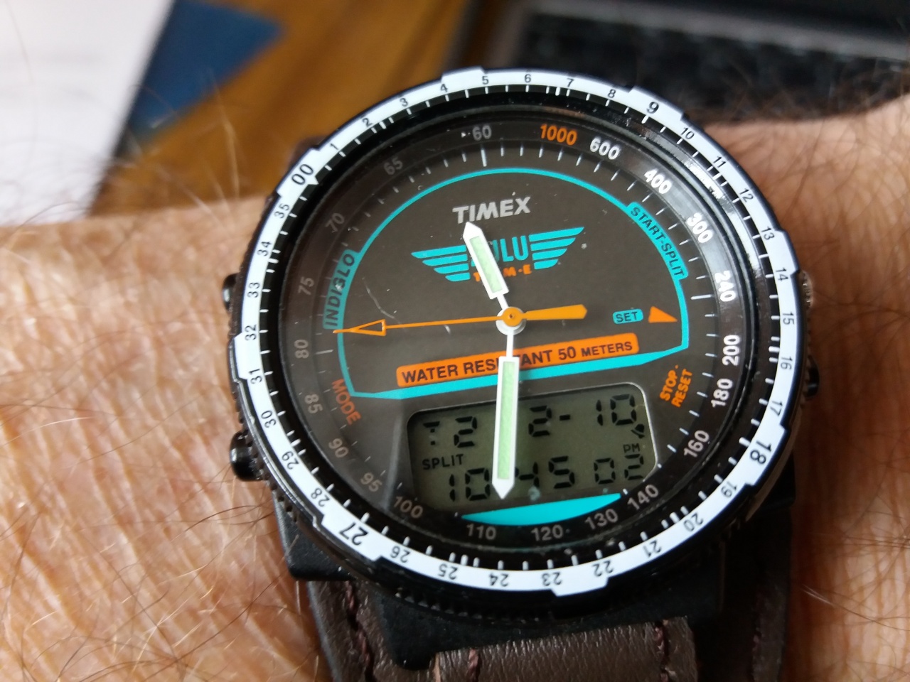

silkin1956 10.02.2017 12:13
Вложений: 1
Вложение 1689239
Такая же вопрос по настройке, прошу помощи? Инструкции не нашел!((
