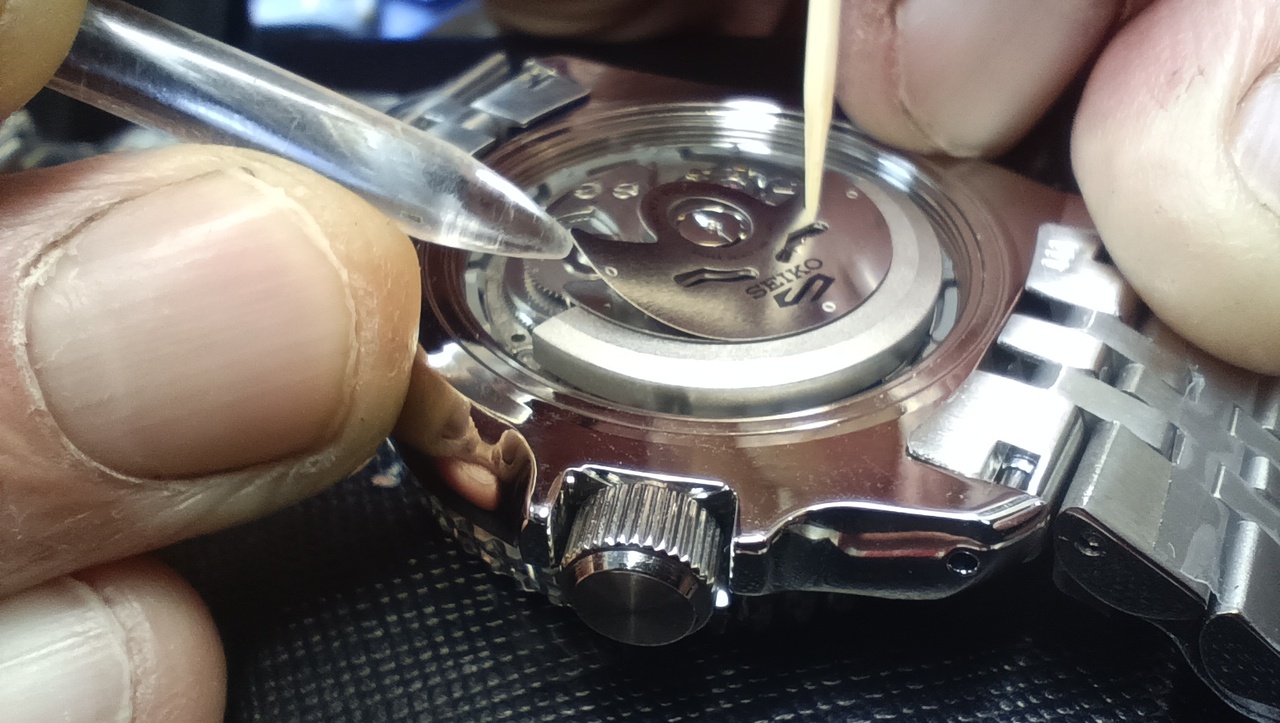

DENISWATCHES 01.07.2025 01:30
Вложений: 2
Сообщение от CheKirill (Сообщение 7258535)
Завтра до местного сервиса дойду-пусть поковыряют тогда.
думаю они Вам вряд ли что-то вменяемое ответят, особенно если им не подсказывать куда смотреть)
сделайте еще подробное фото механизма
Обычно китайцы делают вторую накладку на ротор, вживую Вам должно быть это сразу видно
Верхняя накладка просто приклеена поверх оригинальной, будет видно два слоя, и три точки крепления утяжелителя на роторе у Вас просто нарисованы - детальное фото должно это подтвердить

CheKirill 01.07.2025 20:32
Вложений: 1
В общем вопросы сняты,это наклейка на 2х стороннем скотче. Мораль-даже на JD бывает паль.Вложение 3863140
