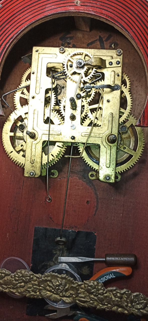

kot895 14.01.2025 11:29
Ремонт настенных японских часов Seikosha
Вложений: 1
Доброго времени суток вам. Подскажите, знаю, что данный механизм многими сильно не любим, но не теряю надежды на помощь. Оказались у меня часы настенные Сейкоша. В корпусе Дарума. С одной стороны прежний хозяин отдавал их как на восстановление (корпус сильно в тяжелом состоянии), но с другой, механизм комплектный, но без маятника. Столкнулся с тем, что нет понимания по настройке и регулировке данного механизма.
Информации по подобным часам в инете не нахожу((( Механизм без барабанов, пружины открыты. Сам механизм отмыт и чист. Но, столкнулся с тем, что "не идут". Убирая анкетную вилку, все "крутится и вертится" как положено. Ставлю на место, не хотят. Понимаю, что попробовать повернуть угол расположения-не помогает. Регулировки анкерного колеса и вилки-не предусмотрено, все зафиксировано жестко. Ощущение, что нехватает усилия на пружине проворачивать шестерню. Помогая чуть пальцами, начинается ход (под определенным углом). Бой работает штатно. Ось барабана (при сборке и без нагрузки) вращалась свободно на своем посадочном месте, без усилий и заеданий.
Скажите, может быть вы сталкивались с подобными механизмами, есть опыт или информация? Буду рад любой информации и любым предположениям, советам.
Огромное спасибо всем!
PS Фото механизма до "мойки". При необходимости могу сделать новые фото и с нужного ракурса.
Сергей Дмитриевич 14.01.2025 11:37
Сообщение от kot895 (Сообщение 7142657)
Ключевым здесь является фраза "...под определённым углом..." В таких механизмах регулировка положения анкерной вилки осуществляется изгибом её поводка. На фото он уже сильно выгнут в одну сторону.

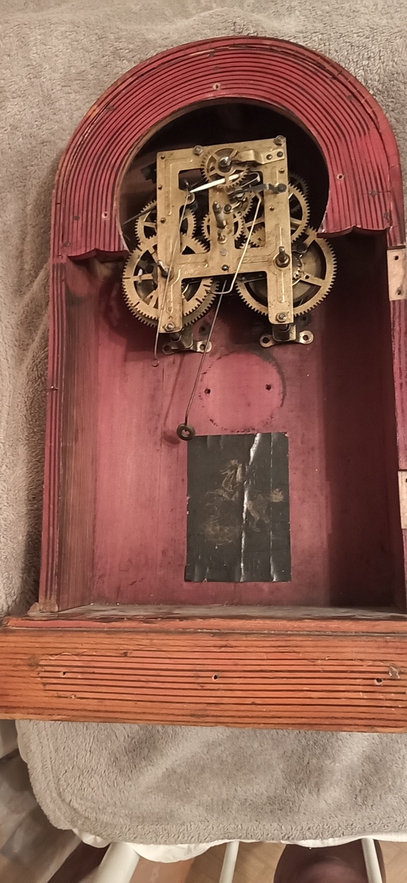

MishailSSW 15.01.2025 11:55
Вложений: 2
Ох, и мне то же предстоит...)
Вложение 3800778
Вложение 3800780
Вложение 3800781

у вас подвес маятника отсутствует? или снят просто? на данном механизме впервые увидел такой его конструктив, они создали пендельфедер единым с подвесом. наверное можно придумать какое то решение по изменению конструктива, но ранее не сталкивался с такими

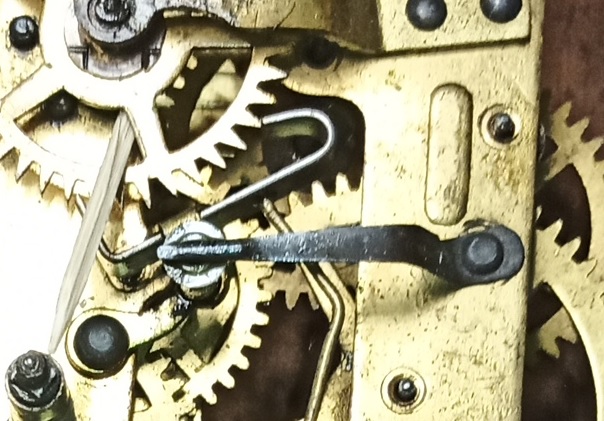

kot895 15.01.2025 15:33
Вложений: 1
Сообщение от fotospeedway (Сообщение 7143580)
Неудобство при сборке присутствует, но механизм простой и надежный. Уже с десяток их перебрал. Что американцы, что японцы. За последний принесенный не взялся - был удар, с деформацией платины, вылетела пружина, шестерня загнулась на стопоре (храповике) восьмеркой. Спустить пружины невозможно - или инвалидом стать или шестерни до конца добить. Кстати, там конструкцию еще ухудшили - анкерная скоба внутри платин, то есть несъемная без располовинивания механизма. Двигайте скобу, не бойтесь. Тикать должны, невзирая на изгиб подвеса
то есть "вращать" на клепке ближе/дальше от анкерного колеса?
Скажите, есть какой то секрет по пружине? Может что то не так с ней? Вечером обратил внимание на момент. Сбоку, чуть выше пружины есть как бы штырь. Как я понял это ограничитель, который не дает пружине доходить до шестерен. Но! при раскручивали, когда больше половины, пружина все равно доходит до триба. Нормально ли это? или может допущена ошибка сборки, намотки пружины, либо просто ее износ уже(((
Спасибо
fotospeedway 15.01.2025 15:45
Ну, не вращать, а чуть подвинуть.
Этот штырь нужен при сборке механизма. Он позволяет зафиксировать пружину на месте. Поймете, когда увидите то, что я называю "уши Чебурашки" ). Кстати, ставить анкерное колесо при сборке тоже немалое "удовольствие". Оно ставится до скручивания платин
kot895 15.01.2025 15:51
Сообщение от fotospeedway (Сообщение 7143631)
да, про "уши" понимаю о чем вы)
Про сдвигать на доли мм, тоже понял. писал "вращать", подразумевая направление.
пружина то, что при "ушах" доходит до триба это нормально? не происходит торможение, за счет трения?
Про анкетное понял, согласен, там еще та "проктологическая" тема)))
fotospeedway 15.01.2025 16:03
Сообщение от kot895 (Сообщение 7143633)
Пружина длиннющая, пока дойдет - неделя пройдет

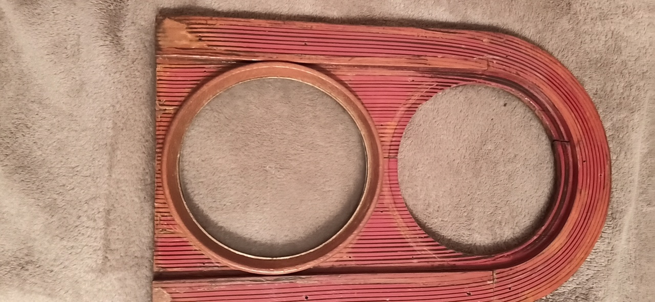

По вашему фото, смотрю корпус покрыт бумагой тоже. Посмотрите на наличие отверстий от жука. Внешне, мой был в очень достойном виде. Но когда начал подробно рассматривать , понял, нужно снимать верх и увидел «целый мир»((( от дерева осталось мало чего… Верхний слой гады не ели, а внутри как муравейник ( пришлось очень долго возиться с ним((( и процесс еще в процессе.

Вот кстати, с Питера очень много получал дерева «мертвого»((( Не говоря про мебель аля мягкую, кресла и тд, там кресла сами готовы были уйти из квартиры) клопы)))
MishailSSW 16.01.2025 03:48
Вложений: 4
Ужас...( Нет слов...
Мои привезли в 20ом году из Владика, война, блокада - всё пережили в Петергофе...
Вложение 3801194Вложение 3801195
Вложение 3801196Вложение 3801197
Мне казалось - окрашено и покрыто лаком, Хаттори Кинтаро делал часы максимально
дешёвыми, в 1892 году, на коленке, кисточкой мазнул, лаком покрыл...
Не, клоп людя ест, этого добра тут много...)
Может быть продумать вариант с заполнением смесью опилок бука с костным клеем и окраской?
Вроде Ваши то же были полосатыми? Я на ровных деталях с жуком боролся,
плюнул, покрыл новым шпоном.

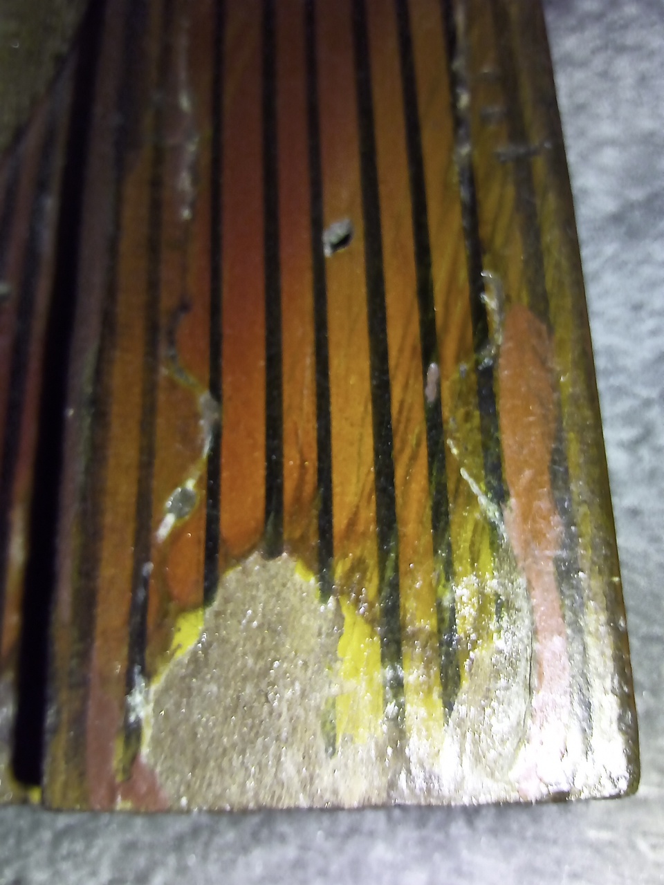

Да, вы абсолютно правы. В итоге несколько подходов по заделке Титибонд+древесная пыль, потом шпаклевка. Сейчас подготовка под шпон полностью.
Поэтому и сразу задал вопрос вам про корпус) да, тоже полосатые были, но под грязью сразу не увидишь)
