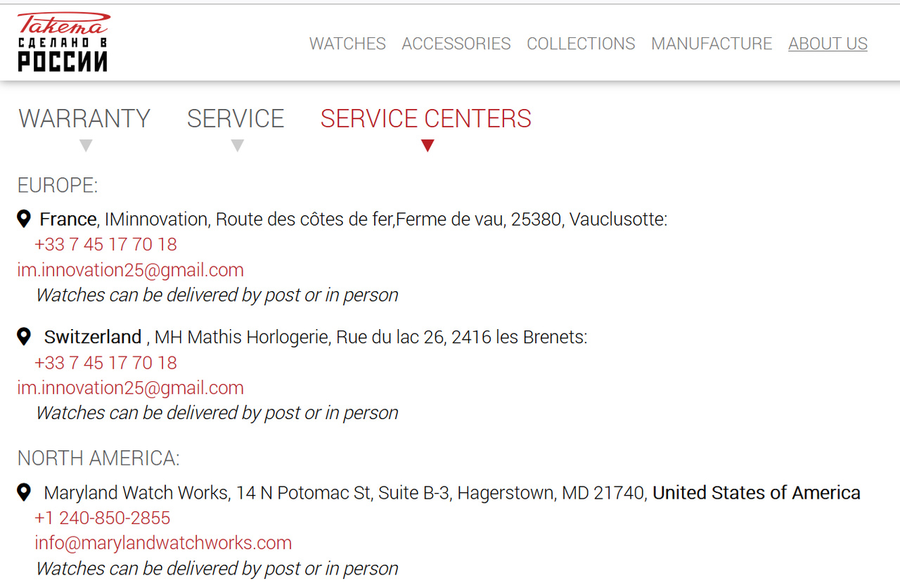

Не уверена, но может быть... во всяком случае, эта мастерская указана на официальном сайте ПЧЗ в списке зарубежных сервисных центров:
Вложение 3789159
