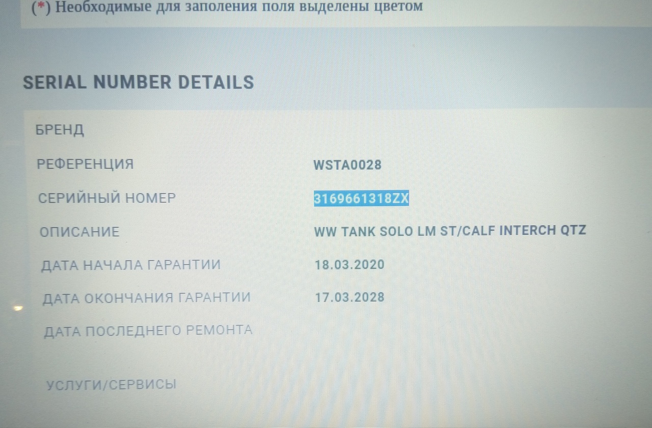

Калибр 690 -- подлинный. Пластиковая проставка -- подлинная. Задняя крышка -- подлинная.
На фото часы подлинные.

Laureus 17.11.2024 12:57
Вложений: 1
Сообщение от DlMA (Сообщение 7102794)
Спасибо за обратную связь! Подскажите пожалуйста мастера который может лично посмотреть часы и точно сказать уже при осмотре часов оригинал они или нет
Не нужно. Часы под серийным номером 3169661318ZX это WSTA0028, Tank Solo LM Quartz:
Вложение 3778321
DlMA 17.11.2024 13:32
Спасибо большое
