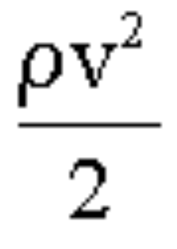

Сообщение от basic little fox (Сообщение 7036714)
там расчеты
Нет там никаких расчётов, банальный бред школьника, не имеющий никакого отношения к обсуждаемой теме.
Он рассчитал там динамическое давление жидкости, то есть зависимость давления струи жидкости от её скорости.
Прочтите восемнадцатый пост по своей ссылке, там более менее всё описано.
я предпочитаю верить расчетам
Ок, согласно его расчётам при скорости 109 км/ч давление воды составит всего 4.58 атмосферы.
Что будет с человеком, который испытывает на себе давление воды в 4.58 атмосферы (аналог 50-ти метров)?
Правильно, абсолютно ничего.
А теперь внимание, скорость в 109 км/ч я выбрал не случайно, именно эта скорость считается смертельной для человека при падении в воду.
Теперь вы поняли полный абсурд вами приведённых расчётов или проверите их на себе, прыгнув в воду с пятидесятиметровой высоты?)

Сообщение от Kelevratony (Сообщение 7036744)
что именно? там нигде в треде не написали что он не прав
единственное что я понял что чтобы добавить динамикой 4.5 атмосферы надо умереть ударившись о воду со скоростью 109 км/ч
что я ещё должен из этого извлечь? он про это и пишет - динамическое давление составляет ерундовую часть, сильнее чем на вас давит столб воздуха и воды вы своими мышцами особо ничего не добавите
а человек статически такое давление переносит только потому что у него оно уравновешивается внутренним давлением

Давайте про закон Бернулли? Динамическая составляющая:
Вложение 3741168
Или будем вилами по воде?
Это около 9атм при входе в воду на скорости 109км/ч
Точно интересно будет, что с часами?)
------- ДОБАВЛЕНО ЧЕРЕЗ 11 МИН --------
Подскажу, нырять надо с 50м
Без учёта сопротивления воздуха
Пятиэтажка около 18м
Нет, давайте не будем. Каким он тут боком???
Вот когда начнём спорить под каким напором воды из крана и с какого расстояния можно мыть часы, вот тогда да.

Сообщение от HooliganSpb (Сообщение 7036880)
Пардон, на 2 забыл поделить, 4,5атм получается, все верно.
