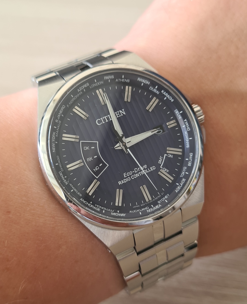

victorkanda 05.08.2024 18:27
[IMG]https://i.ibb.co/LdHpZf9/f5dbf2c2ce8...1-bc32ea88.jpg[/IMG]

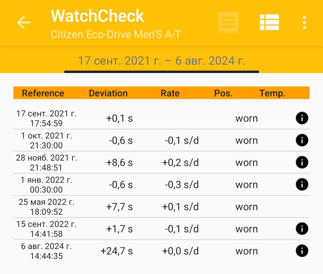

opaque 06.08.2024 15:06
Вложений: 2
Вот пример моей мысли: за 2 года точность кварца составила 25 секунд /2 года. Это около 1 секунды в месяц. Синхру в моих краях вроде как не ловит.
Если не поймаю синхронизацию принудительно (наушники или как там еще) - под новый год выставлю руками.
Вложение 3738157
Вложение 3738158
