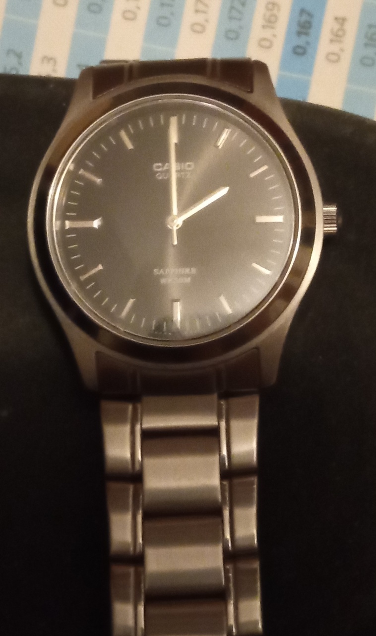

west24 09.03.2024 22:07
Вложений: 1
На рассинхроны часовой и минутной стрелок обращаю внимание конечно же. Но в повседневных стальных CASIO MTP-1200A-1A за 3700р. оно незначительно совсем. Замечаю только в 12:00.00. Боюсь соврать, но рассинхрон примерно в 10 секунд. Брал в инет-магазине с оплатой после осмотра. Ну я им огласил список, что критично для меня и видимо заморочились поискать «ровные» +/-.
http://forum.watch.ru/attachment.php...1&d=1710011078 (Фотнул как раз ровно в 2 ночи и 00 сек, но ракурс кривовато сделал.)
В других CASIO (Twincept) без сек.стрелки - там шаг мин.стрелки 1 раз в 20 сек. Ну в 12:00 можно идеально выставить, затем в какой-то части циферблата встречается смещение в 20 сек, но в 12:00 опять ровно.
Кстати, какой приз и где забирать?)))
Вложение 3682451

Лично меня парит то, что вроде бы не должно быть сложно на производстве поставить ровно стрелки, а ещё парит, что вроде бы должен быть контроль качества, и как это стрелки стоят неровно, а часы идут в продажу - этого я не понимаю. Я сейчас не о самых дешёвых часах, к ним у меня претензий не будет никаких. Покупаешь недешевые часы, а в них стрелки неровные. Ими же хочется любоваться, наслаждаться их внешним видом и качеством.

Grizlyman 10.03.2024 18:20
Я вот что вспомнил. Насчёт тех часов, фото которых я выкладывал выше с неточно установленными стрелками. Когда я устанавливал время, вручную стрелки вставали ровно, я тогда ещё подумал как же хорошо что в часах в этом смысле всё в порядке. А сейчас рассинхрон наблюдается уже во время работы часов. А то что я вспомнил, как оно есть также на других моих кварцевых часах, при кручении стрелок вручную есть небольшой люфт между минутной и часовой стрелкой. Это и есть тот самый момент с зацеплением колес? О котором выше писали, что они зацепляются не сразу и момент их зацепления заранее не рассчитать?
