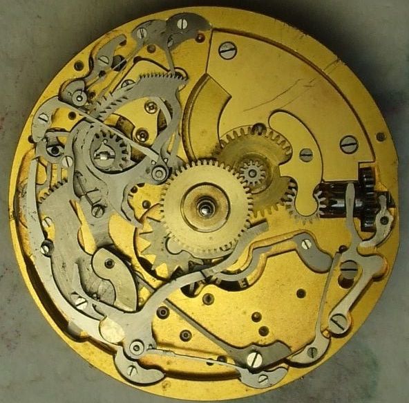

logmaster 27.02.2024 10:11
Этот Лефаровский репетир предполагает наличие классической схемы фиксации гребенок и палеты часового молоточка, пока пружина репетира не заведена достаточно ("все или ничего"). В конце завода гребенки освобождаются, падают на соответствующие им улитки и пошел бой.
Здесь я не вижу детали для этой фиксации.
Ранее здесь Вы показывали минутный репетир от Бореля. Фирма другая, но аналогичная схема "все или ничего" в наличии.
lexei 27.02.2024 10:53
Да, спасибо, я понял о чем вы. Но у меня нет уверенности, что она изначално тут была. То есть посадка под установку есть, а следов установки нет. Репетир из категории не самых жирных. Вполне мог быть и без нее изначально.
Добавлю картинку, чтобы другим было понятно о чем речь
https://i.ibb.co/HtJ2FDJ/IMG-20240227-105204.jpg
logmaster 27.02.2024 15:55
Вложений: 1
Вот еще фото, извиняюсь за нерусское слово, кадратуры из интернета.
Вложение 3677832
lexei 27.02.2024 23:13
В часах такое не то, чтобы редкость. Дело в том, что платины резались по шаблону, а вот наполнение эбоша или механизма определялось заказчиком и ценой. Как хороший пример такого подхода - ремонтуар fhf рубежа 19-20вв. Он сразу спроектирован так, что без вмешательств там можно поставить и поддавку и рычаг, кому что нравится.
