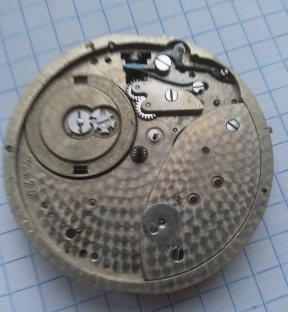

Здравствуйте. Приобрел ранее эти часы. Пытаюсь восстановить их и узнать, что за циферблат у них был и от какого производителя. Благодарю за помощь☺️

Павел Буре после 1917 года собранные в прибалтике. Изначально был эмалевый циферблат у вас стоит самодельный родной видимо потрескался.
egoregorov 23.12.2023 01:54
Механизм LeCoultre. использовался многими производителями на Российском рынке. в т.ч. и Фабрикой часов Калашникова.
Циферблат ремонтный. ставили в мастерских часовых при утере эмали на родном цифере. выполнен заводским штампом.

Что-то я в ступоре... У меня послереволюционные часы ПБ имеют текст на пыльнике не поставщик двора, а фабрика часов. Второе - не могу признать механизм, как от ПБ. Ну про цифер тут все сказано было... К тому же он сидит на клее...
Думается, что это полная котлета. :(

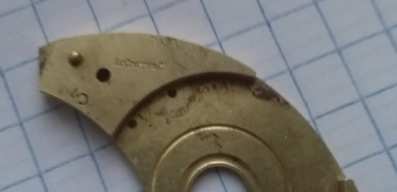

Фабрика часов...

Я отталкивался от номера на корпусе. А корпусов вероятно наклепали предостаточно вот и добивали что бы распродать остатки. А этот механизм в буре я неоднократно уже встречал. Цифер тут кстати без ножек значит клеенный
Только вот надпись дурабля))))) не припомню)
egoregorov 23.12.2023 11:07
Вложений: 1
не пойму, почему дублирует сообщения.
это мех ЛеКультр. раскладка мостов очень похожа.
вашего мнения по механизму, знаток ле культров, не прочел. делитесь.
хотя, возможно это мех (у ТС) от FHF...

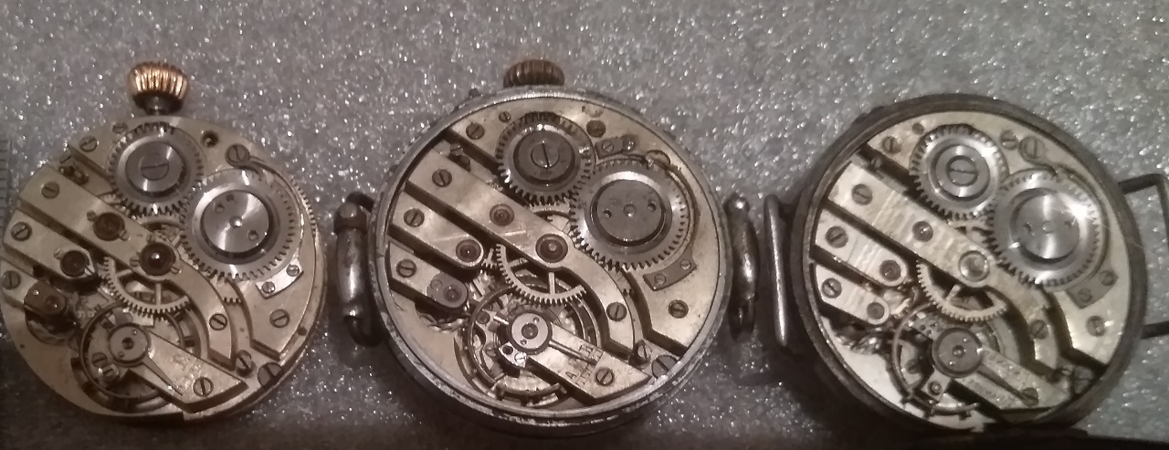

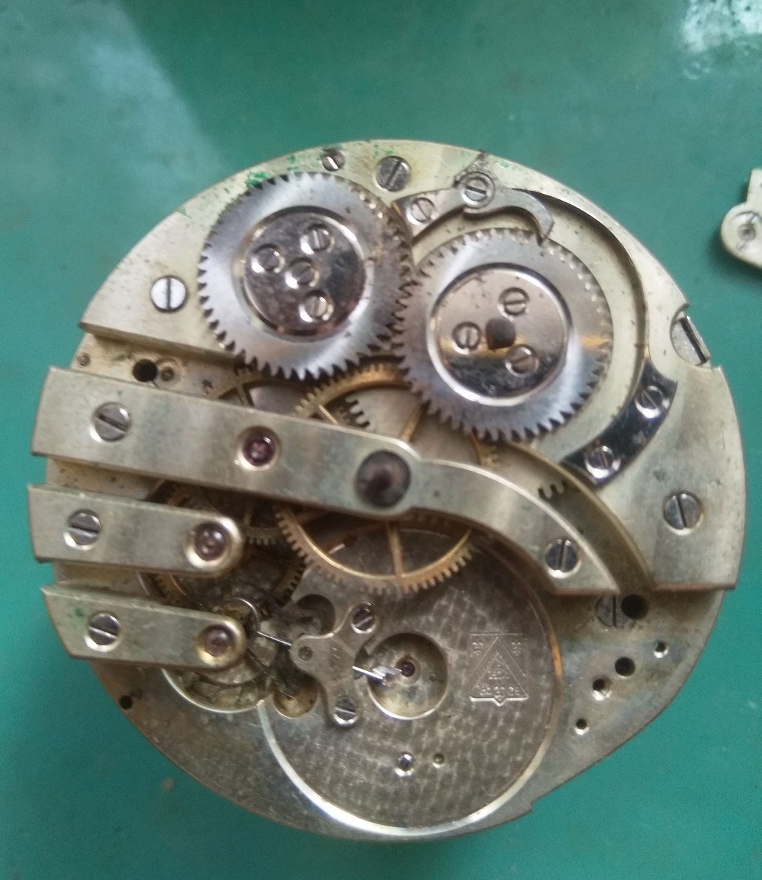

На знатока ЛеКультр не претендую никоим образом. Имеются несколько механизмов ЛеКультр (к слову FHF ведра полтора в разных вариациях). Конструтив изучен достаточно что бы не делать поспешных "детских" выводов. Неоспоримым фактом является наличие клейма (до которого надо добраться и знать где), которое присутствует не всегда. Например имеется механизм с клеймом Мозера без клейма LeCoultre не вызывающий сомнений.Дальше особенности конструкции: заводной барабан (способ крепления), ремонтуар, характерный мост анкерной вилки , обработка деталей и пр. Раскладка мостов, шатоны-накладки-камни часового колеса-волчьи зубы и прочие "лапы и хвосты" совсем не аргумент. Что касается механизма ТС : склоняюсь к FHF но смущают мосты анкерной вилки и анкерного колеса поэтому утверждать ничего не буду. А теперь вопрос к Вам ,как эксперту : какой из трех ЛеКультр?Вложение 3652815

И напоследок - от меня непродвинутого - на механизме написано Durable, а это оказывается фирма: Dreyfus, Marx & Cie.
Uhren, Uhrenteile; La Chaux-de-Fonds, Schweiz; registriert am 14.4.1900.
Вот такой Ле Культур получается.
