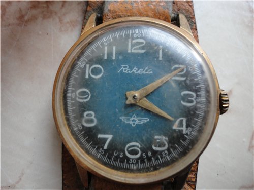

Коллеги, поступила новая загадка. Ракета 2614 с "открытой" (увеличенной) датой календаря. смущает корпус. Что скажете?
NEWGUEST 06.04.2011 14:43
Сообщение от Alexander12 (Сообщение 742350)
У меня в таком корпусе
https://lh5.googleusercontent.com/_A...%D0%B0%201.JPG
Alexander12 06.04.2011 22:39
Сообщение от NEWGUEST (Сообщение 742365)
Ну, ёлки, коллега! Поздравляю! в таком состоянии я их уже год "копаю".
Вот такие, что в моем посте выше первые, в приличном состоянии. На молотке лежали, за 500 рублей, но там цифер "цвел" как сирень!
