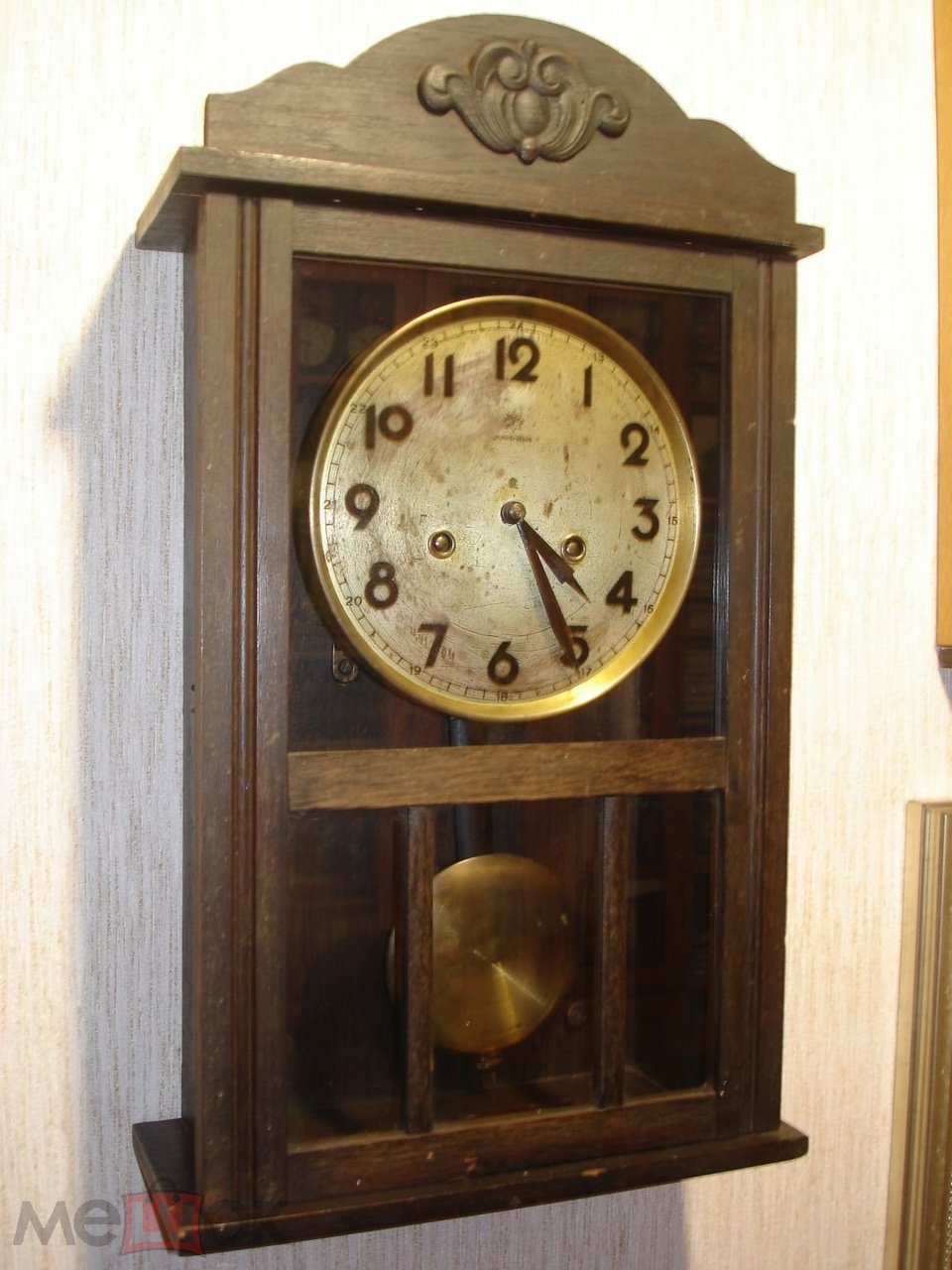

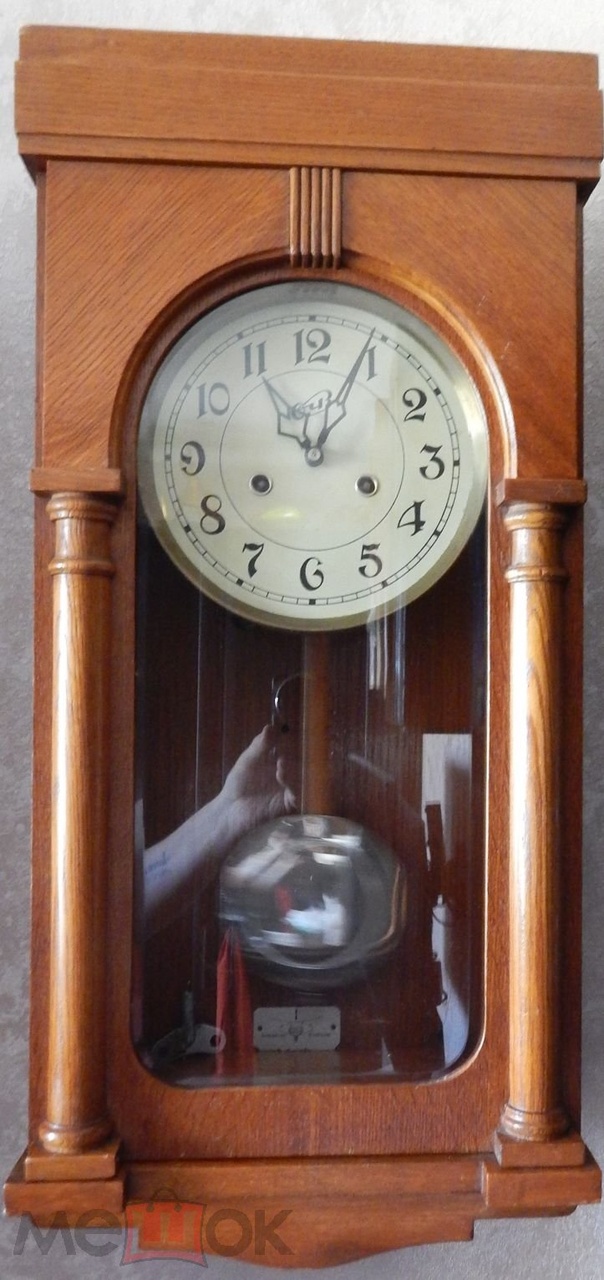

Марку и модель не помню, высоко висели, а я была маленькая)) ------- ДОБАВЛЕНО ЧЕРЕЗ 17 МИН -------- http://forum.watch.ru/picture.php?al...ctureid=199275 Наверно, неправильно загрузила фото, извините. Что-то типа этих. |

Посмотрите часы СССР на сайте мешок.ру, например часы ОЧЗ с боем. Бой в часах кстати отключается. И да тикание настенных механических часов действует умиротворяюще.
Похожи? Пишут что Старинные немецкие настенные часы с боем "Junghans". 1939 На сайте на букву М просят 9000 рублей. |

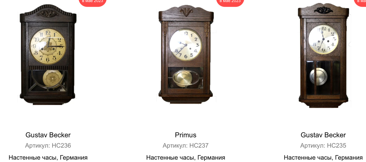

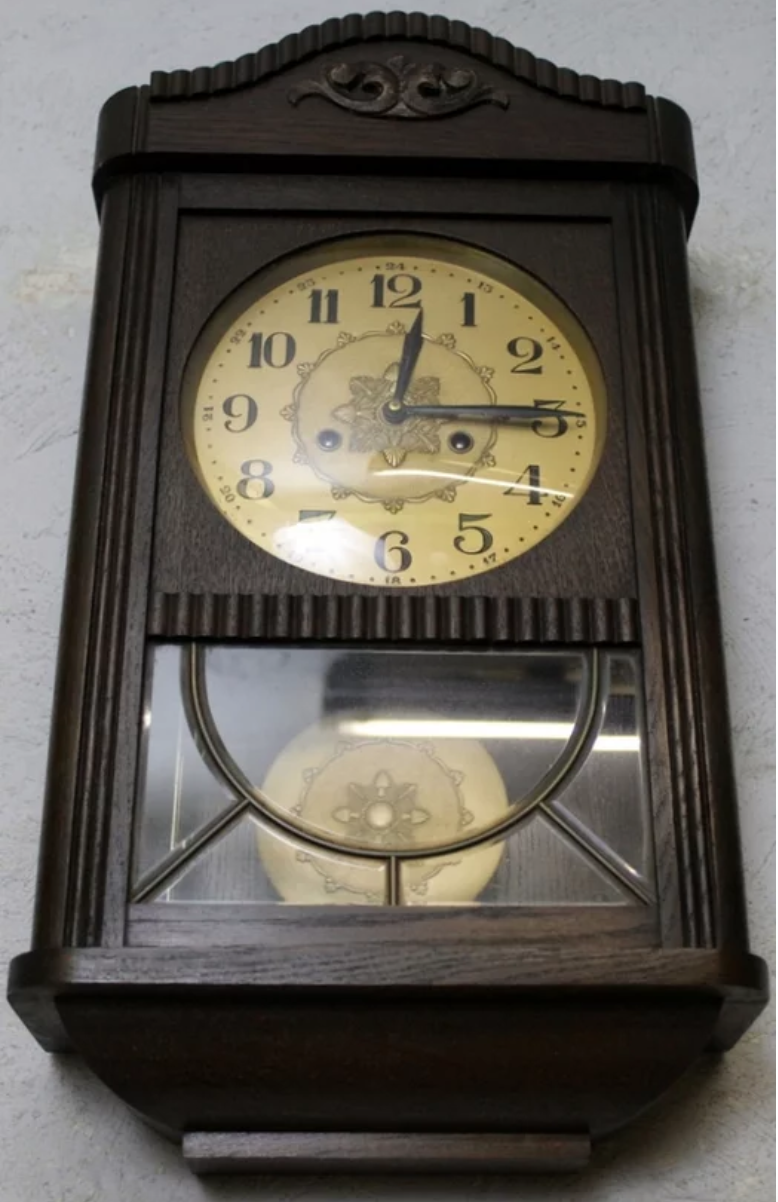

Вложений: 2
Лично я бы выбирал из вариантов с серебрёным цеферблатом (это средние и справа).
Если есть возможность, попросите продавца показать гонг у каждых часов.
Это всё-таки Беккер, с красивым циферблатом и маятником, симпатичный и целый витраж), вариант №2 (Примус) я бы не рассматривал совсем. |
А я как-раз зашла в Форум, чтобы спросить, что за бренд Primus?
------- ДОБАВЛЕНО ЧЕРЕЗ 10 МИН -------- Цитата:
У N2 Primus циферблат 20,5см, у N3 тоже Беккер - 14,5см, у N4 - Беккер - 21см. |
На мой взгляд циферблат у этих часов никак не 13 см. в диаметре. Гораздо больше. |

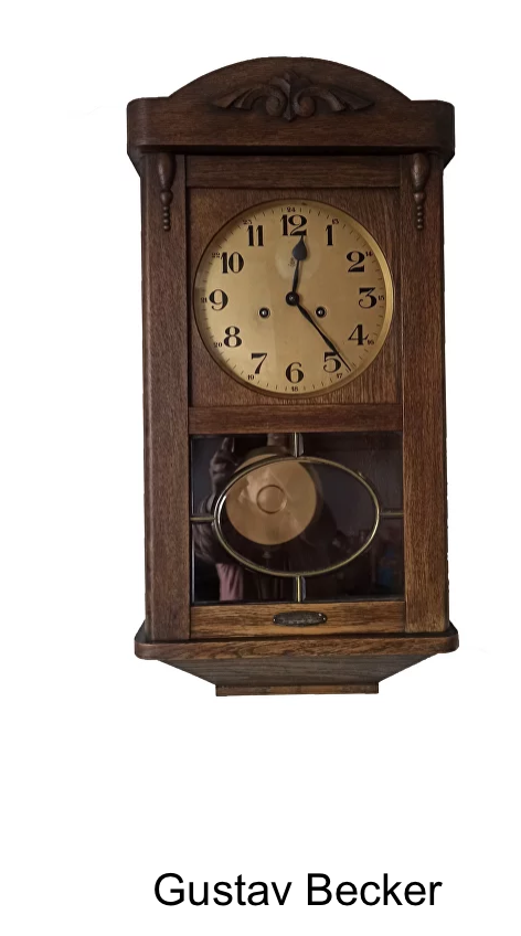

Докладываю: забронировала Беккер N1. Они едут сейчас из Европы. Ближе к концу мая доберутся до мастера, который проведет осмотр, обслуживание и передачу мне. Если N3 и N4 дождутся меня, то буду сравнивать все 3 варианта. Если нет - значит будет, как будет)
Кстати, в описании, действительно ошибка. Диаметр циферблата не 13, а 19-20см) |

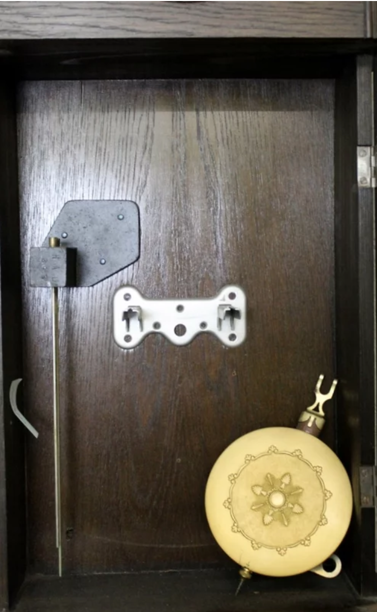

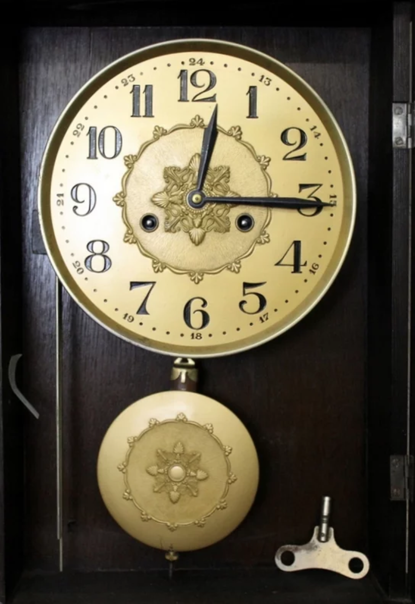

Вложений: 5
Это часы марки "Густав Беккер" изготовлены уже под управлением Юнгхансов, примерно середина 1930-х годов прошлого века.
На качество механизма этот факт не влияет. Хороший добротны надёжный механизм (при своевременном обслуживании и бережном отношении). |

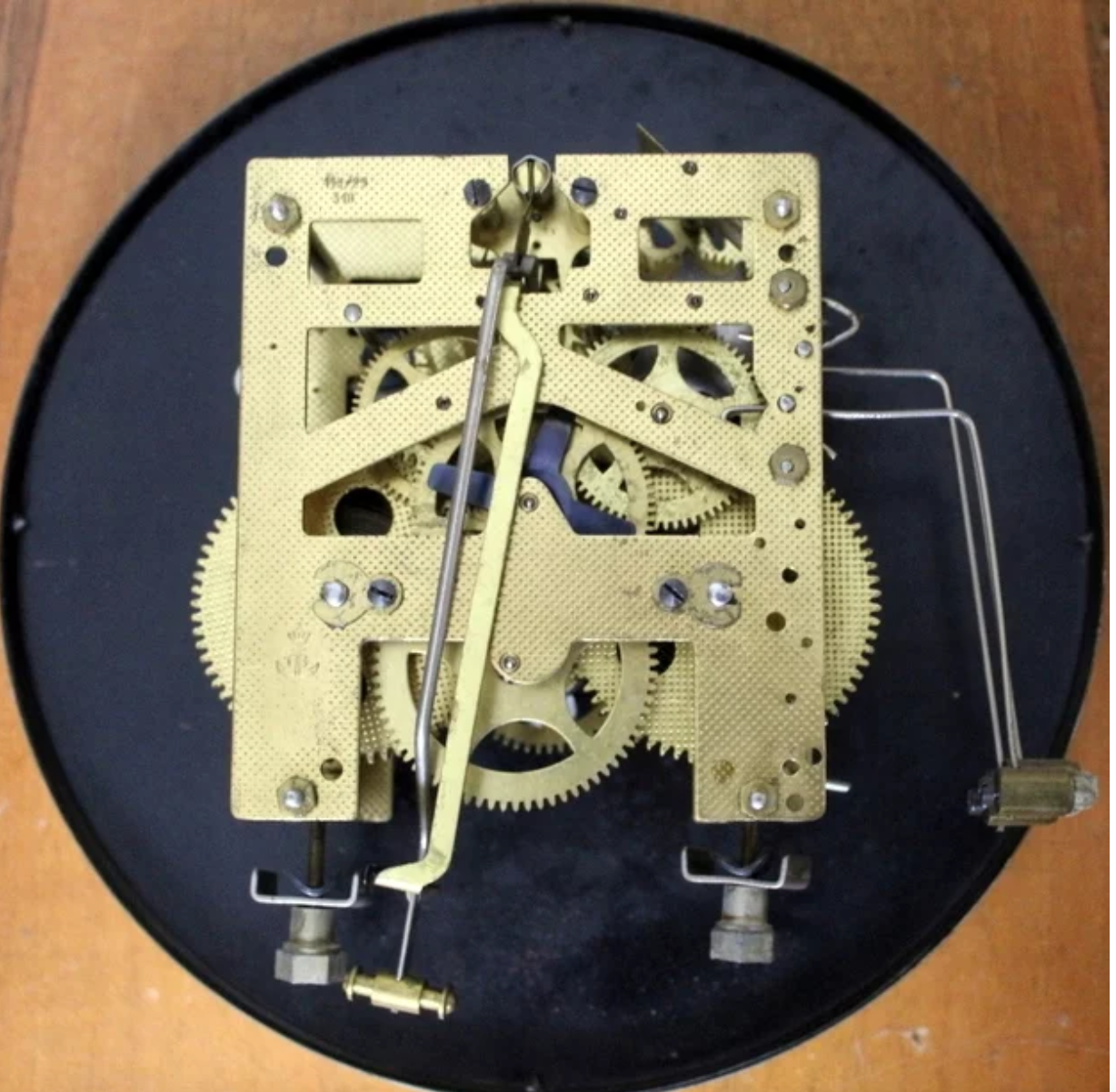

Это предоставленные мастером фото забронированных часов, которые пока в пути. Если допустить, что это фото именно моих часов, то что скажете о состоянии механизма? После установки часов дома этот тип механизма я смогу сама регулировать в случае отставания или убегания? Это доступная для понимания процедура? Какой точности хода от них можно ожидать? На какое время хода хватает завода? Громкость гонга как-то регулируется? |
1. Состояние механизм (по фото) хорошее, механизм явно обслужен, ничего критичного я не заметил. 2. Регулировать точность хода Вы конечно же сможете самостоятельно, путём перемещения регулировочной гайки под линзой маятника. 3. Высокой точности хода подобные часы не предполагают изначально, (это же не хронометр:o), обычно +/- 2-3 мин. за месяц, считается нормой. 4. Стандартный запас хода для подобных механизмов 12-14 дней. 5. Громкость гонга не регулируется, но если бой окажется слишком громким для Вас или соседей, можно его немного приглушить с помощью накладок на молотки или гонг. В крайнем случае бой можно отключить принудительно. |

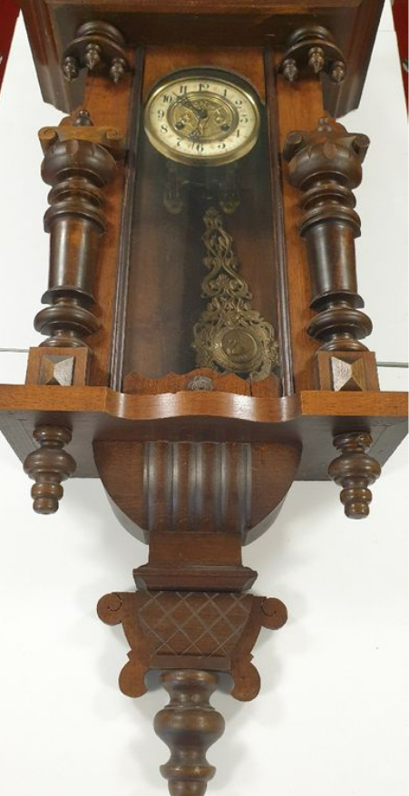

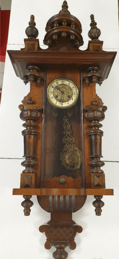

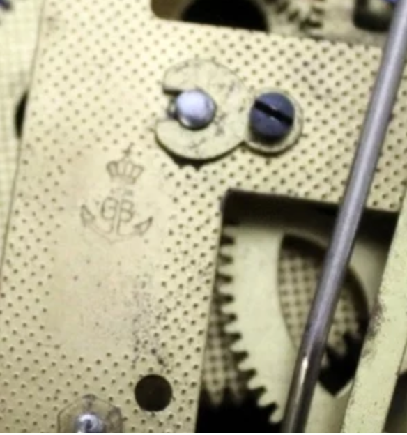

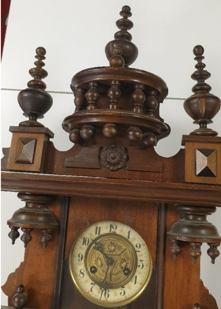

Здравствуйте , уважаемые форумчане . Хотелось бы услышать мнение знатоков . Это оригинал или народное творчество ? механизм стоит junghans .Вложение 3577219 Вложение 3577221
Вложение 3577220 |
Вполне возможно, что недавнее современное творчество, этого исключать нельзя. Польша как до революции делала, так и с 2000-х годов, а может и раньше, делает реплики всяческого рода. Нужно смотреть с обратной стороны :)
Стилистически сделать такое до революции, мне кажется, просто не могли бы. |
