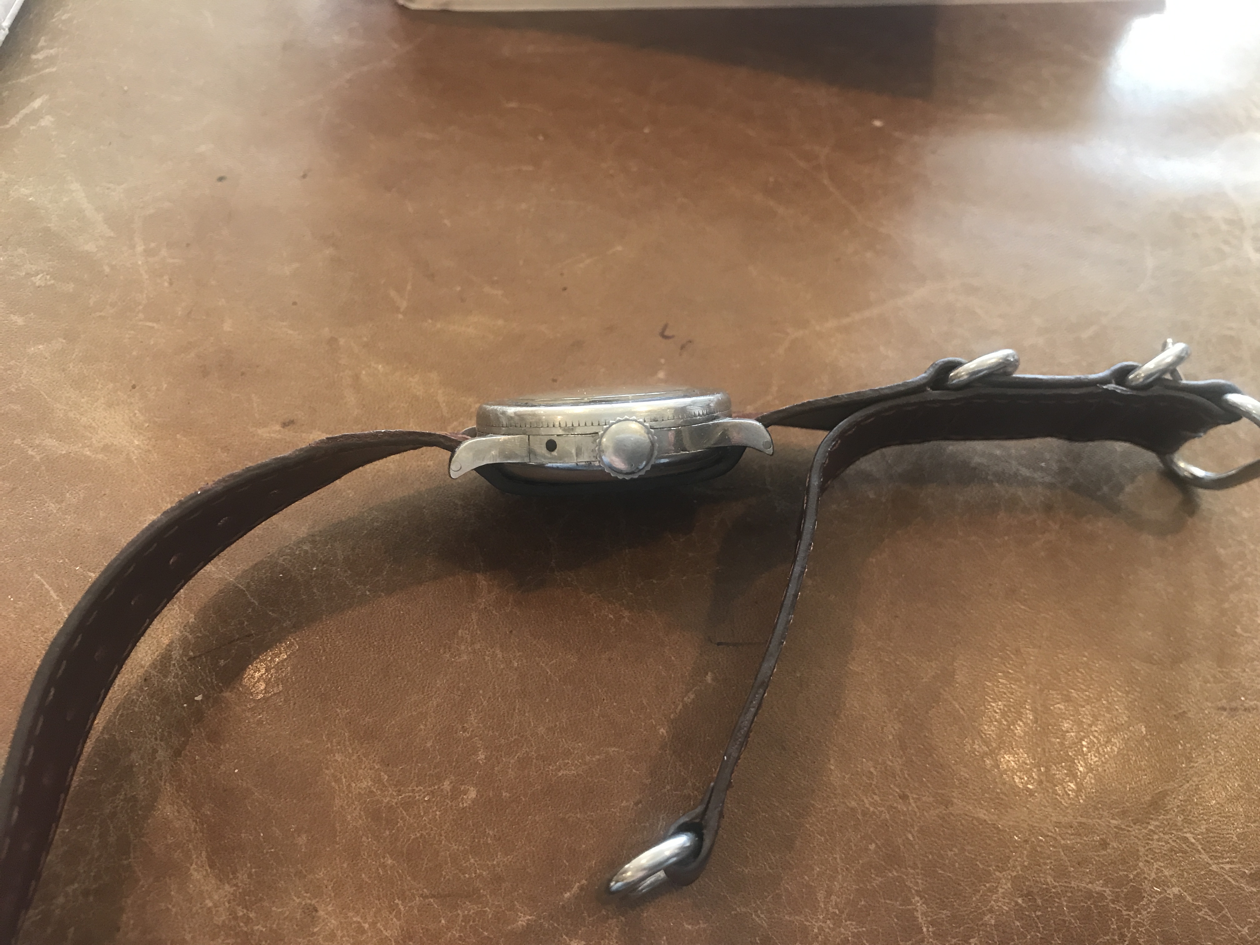

bentos51 04.12.2022 10:00
Longines 6B\159
Уважаемые форумчане,помогите в оценке данных часов.На данный момент битая ось баланса.Вопрос по замене оси решен. Остальное в порядке. после замены оси будет проведен репассаж.[code][/Chttps://picshare.ru/uploads/221204/GO02Vi4T7I.jpgODE]
https://picshare.ru/uploads/221204/2YBS6M4487.jpg
https://picshare.ru/uploads/221204/AqAZ1mVn0X.jpg
https://picshare.ru/uploads/221204/92Xr5B0g6a.jpg
https://picshare.ru/uploads/221204/Oaedzq5C1j.jpg
egoregorov 04.12.2022 10:46
привет! что то связанно с Британскими королевскими ВВС (военно-воздушные силы)...
на одном из ресурсов, Омега с таким же текстом на крышке, но правда, с двумя ЗГ (видимо вторая для вращения безеля), оценена более чем в 100 т.р.

lexei 04.12.2022 10:51
Вторая голова отчекрыжена. Печально.
egoregorov 04.12.2022 10:59
приветствую, Алексей! а щас заметил отверстие второе... точно!!
egoregorov 04.12.2022 11:48
...остальное в порядке... головы то нет второй... только, видимо хвостик вала...
bentos51 04.12.2022 12:17
Отверстие заглушено вполне культурно,и безель не поворотный? не думаю что кто то закотлетил.кроме того прочитал что головка безеля ьыла на резьбе чтобы исключить случайный поворот безеля.могло ли быть что корпус был универсальным,т.к. в каталоге имеються часы без головки безеля.
но главный вопрос сколько они могут стоить в двух вариантах:

H M P 04.12.2022 15:40
Головку найти можно. А вот то, что зубчики на безеле заполировали - это грустно.

bentos51 05.12.2022 10:08
Безель ,на мой взгляд, не "пиленый",сидит на корпусе "глухо".имхо не поворотный.как то так

такое впечатление что заводское и безель не поворотный.
H M P 05.12.2022 12:36
У Вас картинки в низком разрешении загрузились. Рассмотреть удалось не все, как ни старался.
Слева оригинальный корпус Longines Weems с вращающимся безелем (это US Navy, но принцип тот же)
Обратите внимание на аналогичное крепление безеля - хлопушку.
https://flightbirds.net/wp-content/u...-4036-4037.jpg
Так же, как и на Ваших часах виден паз под сухарь прижимной головки. У вашей модели была предположительно такая:
https://i.ebayimg.com/images/g/Ox4AA...Vi/s-l1600.jpg
Ну и сам безель. (В отличии от дайверов, стекло закреплено в нем, а не в корпусе)
https://flightbirds.net/wp-content/u...ferences-1.jpg
Склонен думать, что изначально на ваших часах безель все же вращался.

А у Вас было примерно так:
https://i.ebayimg.com/images/g/3g4AA...Vq/s-l1600.jpg

H M P 05.12.2022 15:35
Если присмотреться к корпусу ТС, то видно, что в месте входа вала в корпус установлена пластина.
https://picshare.ru/uploads/221205/Jqx2er09u4.jpg
Она изготовлена отдельно от корпуса, что кажется странным. Но все встает на свои места, если учесть, что на ней было две направляющих для пластинчатого прижима, которые сейчас срезаны. Изготавливать их вместе с корпусом было бы слишком затратно и их сделали отдельной деталью.

bentos51 05.12.2022 18:01
Ну а по безелю? Вроде бы пе полированый? гладкий и сидит плотно-не провернешь.[IMG]https://picshare.ru/uploads/221205/eMJ9v7tR5t_thumb.jpg[/IMG]
https://picshare.ru/uploads/221205/DCT5CKUA8c_thumb.jpg
H M P 05.12.2022 18:47
Думаю, что безель от этого корпуса, но во внештатном состоянии.
Вряд ли это ремкомплект, скорее армейская мода.
В ремонтных мастерских RAF, за пачку сигарет такое могли сделать аккуратно.
Вот еще одни, с похожим запилом. На них отчетливо видны не до конца заполированные зубчики на безеле.
https://omegaforums.net/data/attachm...409e04a6b8.jpg
https://omegaforums.net/attachments/...0-jpeg.872016/
bentos51 06.12.2022 06:43
Больщое спасибо! ну и главный вопрос ,сколько они стоят? хотя бы + -
H M P 06.12.2022 09:01
В нетронутом состоянии - от $2.5т, а в тронутом- кто ж его знает, как повезет.
Утрат много.
