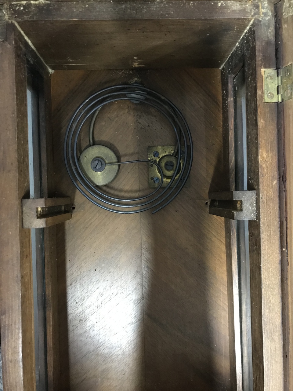

Добрый день! Часы достались от родственников. Часы с боем. Давно лежат за ненадобностью. Состояние хорошее. Без реставрации. Характеристики часового механизма на фото. Заранее большое спасибо.

Смущает минутная стрелка - она длиннее своей шкалы. Далее - механизм ленцкирх, а циферблат с иными буквами. Отчего? Слова - без реставрации - смущают...
iskendir12 30.11.2022 16:13
Нормальный ленц,только перевернуть надо.Дверку и машинку.На корпусе надписей нет?

Не хватает металлической рамы для крепления механизма и спирального гонга.
Сам гонг то есть на корпусе?
Корпус по моему вообще левый. Стрелок а ля морской хронограф (пики) в LK не просматривается. Все либо яблоки Бреге, либо ажурные на концах.
Сообщение от uhrolog (Сообщение 6600647)
Можно конечно домыслить, что "вот Мозер взяли мех LK, написали себя на цифере и слепили к нему свой корпус (вне фирменного каталога LK)".
Но сдается мне, что эти часы банальная "котлета".
Уж слишком грубо сделана "фанерка" крепления механизма

Кронштейн под механизм точно реставрировали. Ножёвкой. По металлу..
clockclub 30.11.2022 22:42
Нормальный ленцкирх проданный торговым домом генри мозер. Механизм в корпус установлен вверх тормашками. Металлических салазок здесь и не было, механизм устанавливался на деревянной полочке. Полочка в данном случае новая из фанерки.
Сообщение от ROMARIOSTAR (Сообщение 6600784)
передвинуть дверку и машинку...? что это значит?
Блин, а я не сразу въехал :)

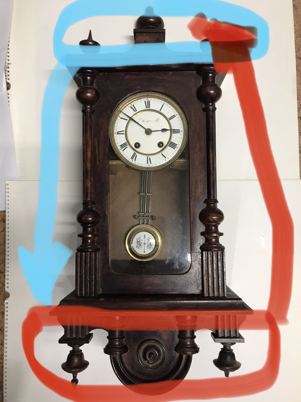

Это не мех, а корпус зачем то перевернули.
Короной вниз, ну и дверь пришлось переворачивать.
Мех то правильно (относительно земли) стоИт.

Т.е. гонг, а главное пендельфер прикручен прямо к задней крышке?
Съэкономили.
iskendir12 01.12.2022 07:23
Не. Генри Мозер на машине ставил свое клеймо. А Теодор иногда ставил Т Мозер,а когда не ставил то непонятно,но скорее правильно.
*** а главное пендельфер прикручен прямо к задней крышке?*** нормально там все,как у ленца.Крепление на машине.

Дырка в дверце под циферблат не должна быть квадратной. Может корону не на место вклеили? А может дверку тоже перевернули...

Не все часы продаваемые ТД Мозер клеймились, масса часов имели только надпись на циферблате.( относится к интерьерным часам) И на циферблате написано кириллицей что это именно Г. Мозер и Ко., а не T. Moser, к тому же он писался без Ко.( компании).
Корпус перевернули относительно механизма, бородой вверх, а дверку установили правильно. Кто то посчитал что так эстетичнее.

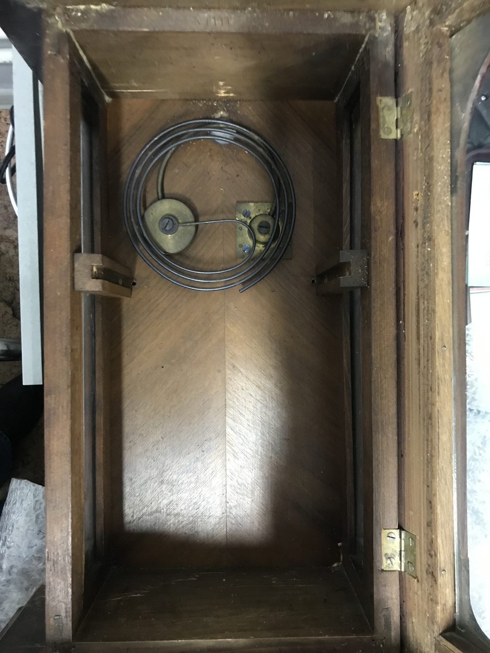

Я вроде разобрался... на корпусе перепутано крепление короны( низ-верх) Вложение 3491088
Вложение 3491089
Вложение 3491090
Планирую продавать эти часы...
