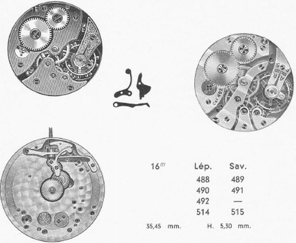

В каталоге Ранффта, такого механизма почему-то нет (?)

logmaster 11.04.2023 15:53
Вложений: 1
...В каталоге Ранффта, такого механизма почему-то нет (?)...
Вот здесь смотрите семейство калибров 16'''
Вложение 3551778
У Ранффта есть калибр 492, но картинка приведена от 488 калибра :rolleyes:.
(family:
488, 490, 492, 514: open face
489, 491, 515: hunter)
