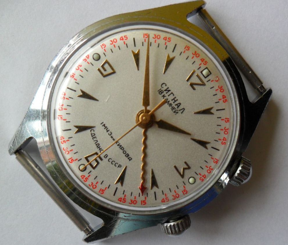

uvarrov 16.04.2022 17:20
Вложений: 3
Сообщение от Vain93 (Сообщение 6464055)
здравствуйте! помогите понять, подлинные или нет полет сигнал мчз им кирова
Циферблат новодельный, стрелки от других часов, задняя крышка поздняя. Вот так выглядит первый Сигнал 1МЧЗ:
Механизм правильный, но узел баланса заменён на более поздний.

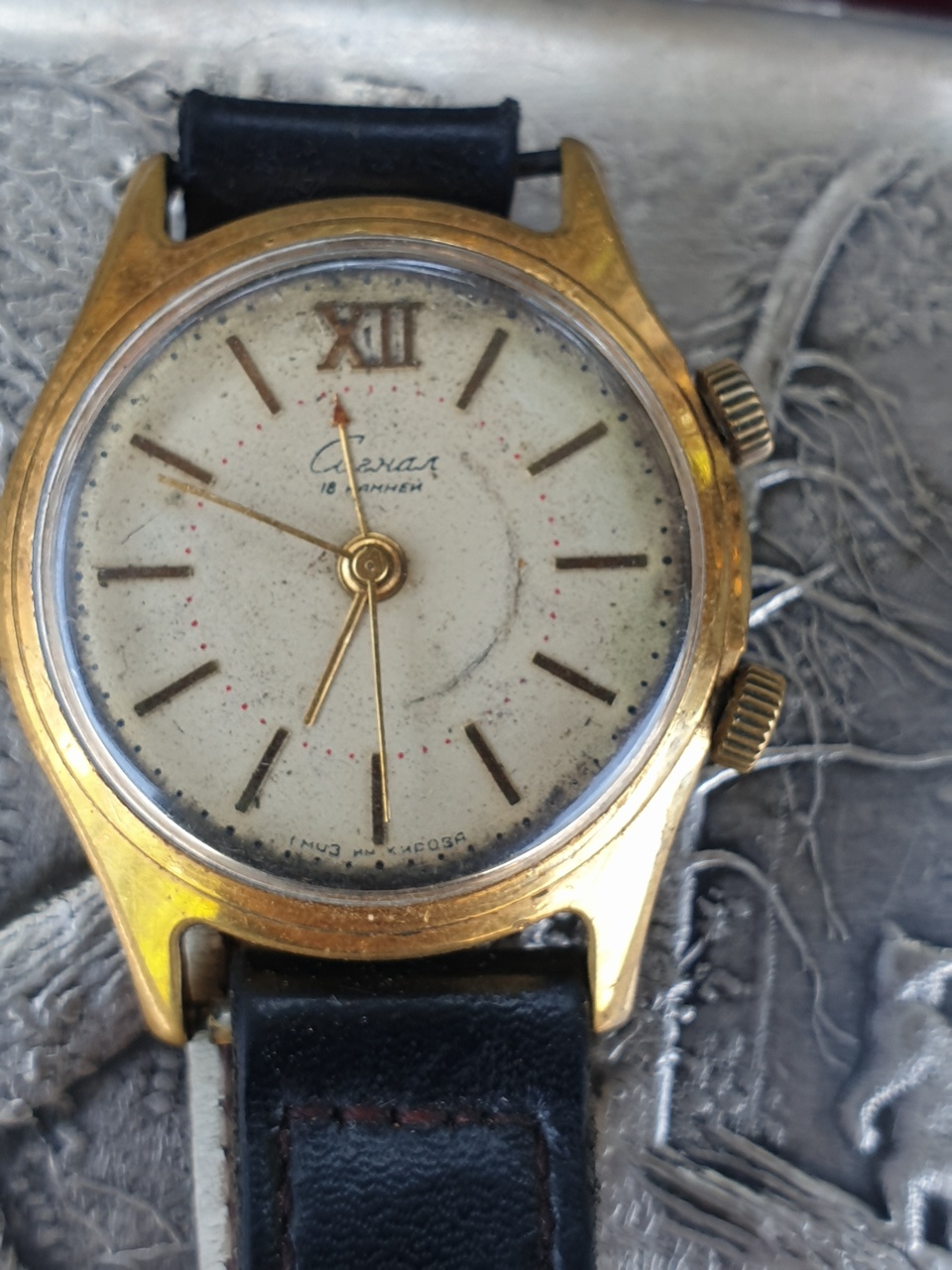

leo1977 21.07.2022 05:28
Добрый день
А что скажите об этом экспонате
Что родное а что нет
http://forum.watch.ru/picture.php?al...ctureid=193181
http://forum.watch.ru/picture.php?al...ctureid=193180
Спасибо
Ozz39 21.07.2022 10:59
Сообщение от leo1977 (Сообщение 6519186)
Добрый день
Спасибо
Всё правильно
Notgreedy 21.07.2022 11:19
Добрый день i
Спасибо
Мех катлетный, расковыряли мост у фиксатора зав.колеса.Кроме цифера и стрелок, ни чего хорошего.
Ozz39 21.07.2022 12:51
Да, не обратил внимания, мост боя надо менять
