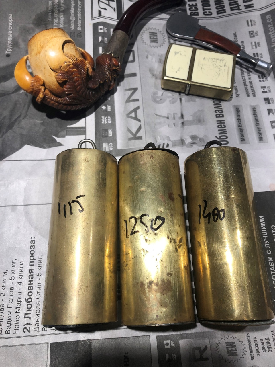

Всем здравствуйте.
Решил сделать себе подарок на Новый Год...Снял механизм- чистый относительно- решил пока не мыть, так что смазал (опыт имею)...собрал , повесил...не тикают... очень расстроен...
1-поставил механизм на стойку, и выяснил что начинают идти если наклонить не влево или вправо, - а в перёд...что делать?
2- на задней стенки есть следы- пхоже что стоял другой механизм...может ли быть что это не родной механизм ?
3- есть ли идея , кто и когда сделал часы ? на механизме нет никаких знаков.
уффф...пока всё :-)
Заранее БЛАГОДАРЕН и всем здоровья в Новым Году !

KAYYAK 08.01.2022 20:18
Вложений: 1
Yважаемые здравстуйте, это снова я...
я всётаки решил сам попробовать...для начала вопрос: есть ли какойто стандарт для соотношения веса гирь и механизма или длины маятника ? или формула для рас4ёта ? если я правилкьно понял порядок установки :самая тяжёлая- на 15 минутки/ самая лёгкая на ход и остальное на страйк часов...
3 гири то что я получил , видно - не оригинальные...будет будут ли часы работать с этим набором ?
заранее спасибо
ЮраВложение 3349648
Serdjio 09.01.2022 08:43
1. Ход. 2.Бой. 3.Четверти.
