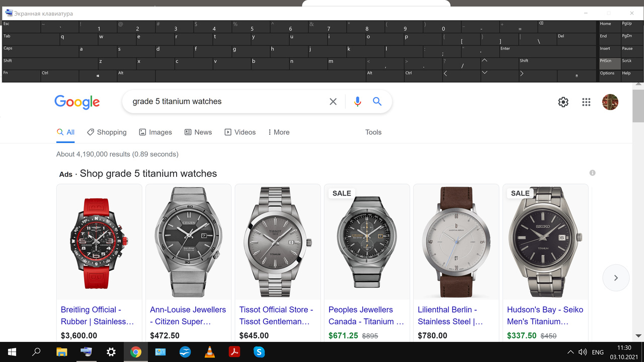

stanalma 03.10.2021 21:34
Вложений: 1
Касаемо grade 5 всё просто(grade 5 titanium watches)
Великий Гугл вываливает кучу моделей
От Ситизен до Брайта и Омеги
Выберете фото того что ближе и раскопайте детали.Удачи
Вложение 3297792

Я так обрадовался, подумал что Тиссо Джентельмен выпустили из grade 5, полез копать детали - фиг. Обычный мягкий титан :-( .
MiDeT 04.10.2021 04:03
Сообщение от VoldemarVB (Сообщение 6317779)
это что такое? Это Grade5?
Выходит что это 5-й с дюратреком.

1raven 04.10.2021 10:00
там же реклама сверху вылезла, а ее сразу в скрин) Это вообще можно не смотреть.
