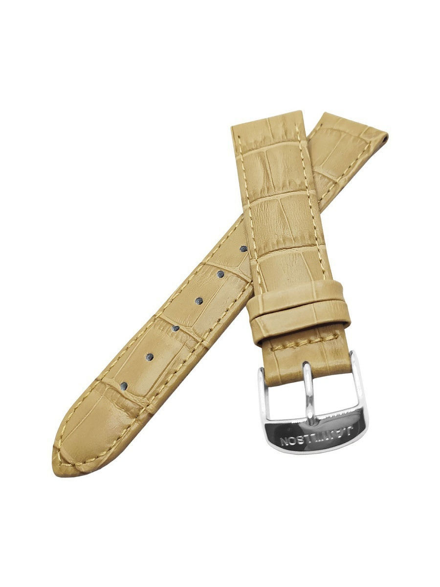

Вложение 3217456Спасибо за отклик! Да, на ушках есть винты, один удалось выкрутить, на втором плохой зацеп отвёртки. А с обратной стороны в одном месте точно нет шлица, плоский торец.
Сквозной ремешок логичнее всего, но хотелось бы что-то более классическое. Вижу на примере выше как раз раздельные тёмные ремешки под цвет циферблата. Уже заказал бежевые, тоже под цвет циферблата, думаю распороть и зашить.

Rana 12.05.2021 16:30
Как-то нужно было ремешок классический вообще на литые ушки поставить. Рецепт оказался прост: купить ремешок в котором "загиб" на клею. Отклеиваете, продеваете, заклеиваете заново и для надежности прошиваете петли по бокам. Всё делается легко без каких-то навыков шитья ремешков.
