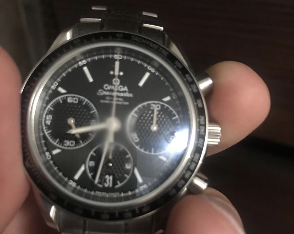

Laureus 28.04.2021 12:54
Сообщение от CunepBupyC (Сообщение 6190373)
И такое периодически появляется особенно когда дома прохладно и помыл руки.
Фото бы.

CunepBupyC 28.04.2021 14:02
Вложений: 1
Сообщение от Laureus (Сообщение 6191298)
Фото бы.
Вложение 3210632
Laureus 28.04.2021 14:10
с Швейцарии им прислали новые прокладки и заводную головку, получил я часы ближе к лету 2020, после этого было все нормально, но как немного начались холода, то стали запотевать снова немного.
Если действительно поменяли фабричный комплект герметичности (вкл. з/головку) на новый, то подобного бы не наблюдалось. Либо эксплуатация часов выходит за рамки "нормальной".

Grand Piano 28.04.2021 15:33
Сообщение от CunepBupyC (Сообщение 6190480)
И дистрибьюторы сказали,что им Омега сказала следующее: возможно в Одессе большая влажность и при попадании на холод появляется испарина и это нормально))))
Такую глупость могла сказать или девушка или человек вообще не понимающий в сути проблемы.
У Вас туман с внутренней стороны стекла..А не с наружи..
Это говорит о том,что корпусе осталась влага.
Например,в часах с прозрачной задней крышкой-- такой эффект часто "гуляет" с фронтального стекла на заднее.До тех пор,пока часы не высохнут.А это может быть очень долго.
Чем дольше Вы не сделаете репасаж,тем более вероятна коррозия мелких деталей меха,и последующее попадание еще и на замену деталей.
