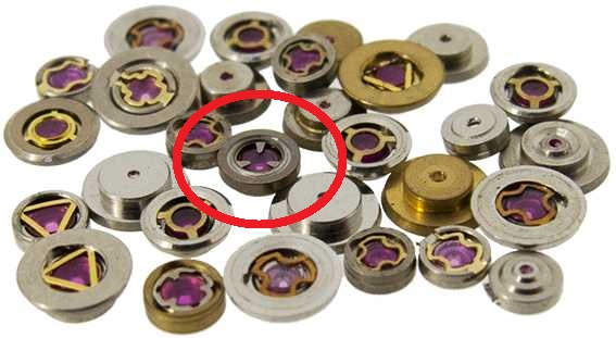

Механизм AS 2066 крепление накладного камня
Вложений: 1
Люди добрые! Подскажите пожалуйста как при таком креплении снять накладной камень. Механизм AS2066 (Adolf Schild). Буду очень благодарен. Заранее спасибо откликнувшимся.
Dima343 11.04.2021 18:44
если камень целый, можете не снимать, помыть в ультразвуке в специальном часовом моющем растворе - все вымоет замечательно.
RattoGrosso 11.04.2021 18:55
Да я уже думал об этом. В крайнем случае так и сделаю. Но, так сказать, "с целью повышения квалификации" - хотелось бы разобраться с таким креплением. Камень да, целый.
Dima343 11.04.2021 20:26
а с обратной стороны как выглядит ?
сначала подумал что это комбинированная камневая опора анкерного колеса - их не всегда делают разборными.
но ваша под ось баланса
Nickname Nicknamovich 11.04.2021 20:38
Никак. Этот крепеж не подразумевает разборку. Одноразовый.

Anth 11.04.2021 20:58
А может эта вся ерунда выпрессовываться в сборе?
Теряюсь. Здесь мало толку: http://forum.watch.ru/attachment.php...1&d=1611680248
Надо дождаться Душана Владимировича..:D

Dima343 12.04.2021 22:28
Вложений: 1
Сообщение от RattoGrosso (Сообщение 6177189)
Да, это камень под балансом.
С обратной стороны - Вы имеете в виду НАД балансом, или с внутренней стороны платины/моста?
так и не нашел как называется этот антишок
Вложение 3200732
и на большинстве AS2066 стояли Инкаблоки, и если что, можно наверное заменить эти антишоки на Инкаблок
RattoGrosso 12.04.2021 23:47
Касательно именно того крепления, что я спрашивал: коллективно приходим к выводу что он неразборный. Я правильно понимаю? Я именно ЭТОТ момент хотел для себя уяснить.
Anth 13.04.2021 06:49
Лёша, я вредных советов давать не хочу.
Но помнится, я такое ковырял на заре часовой деятельности.
И вроде как отгибал вверх пружины.. или в сборе распрессовывал. Помню только что достал оттуда накладной камень))
Может вся пружинку сдёргивается и заменяется на новую?
