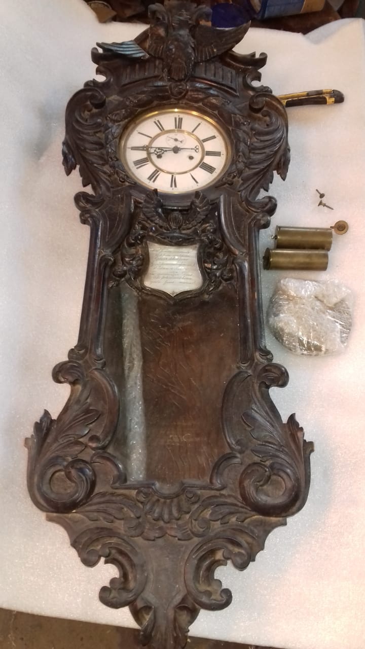

eddi 747 25.09.2020 21:00

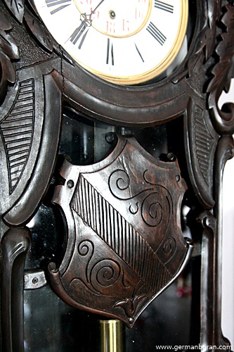

часы Епархиального Грофсненстса 2 го

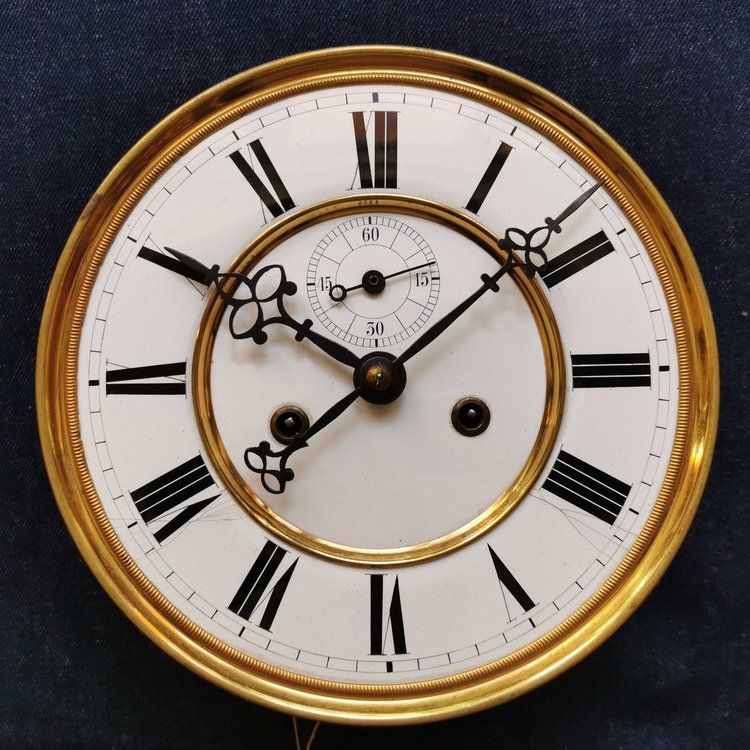

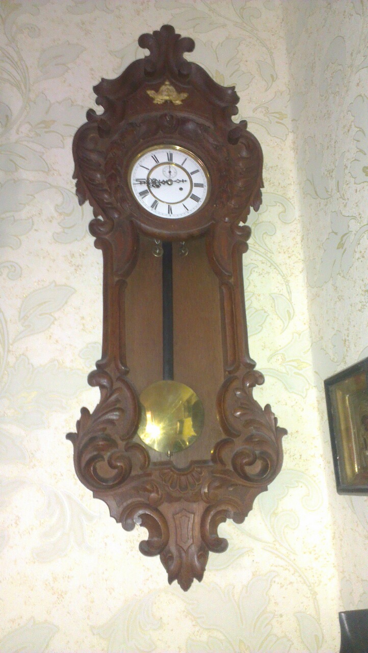

Пришли очень интересные часы
117см цифер 20 жильные...

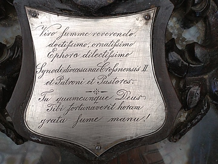

Интересная надпись на латыни по возможности прошу знатоков дать рассшфыровку.

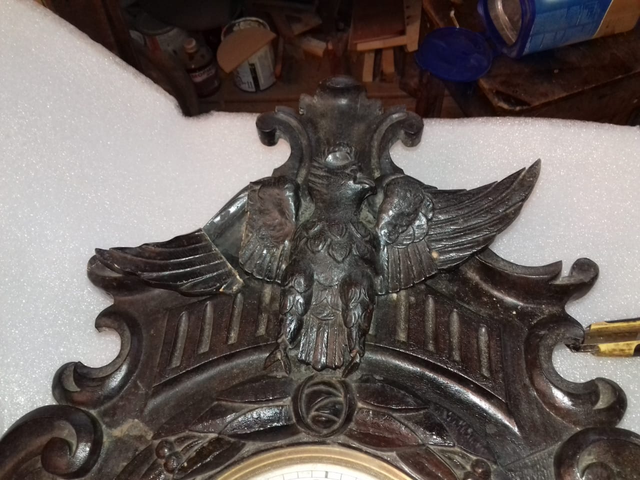

Так же интересен орел и рыцарский шлем.
Любые высказывания очень приветствуются.
Тк нет возможности выставить фото.. сию услугу селает Сергей (Зяма).. ему ж их и оживлять.

Вложений: 7
Вот
eddi 747 25.09.2020 21:20

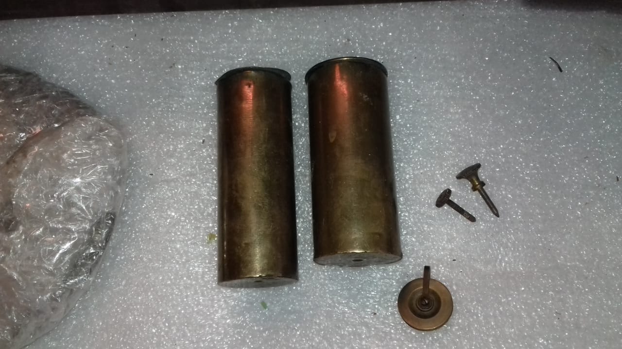

Гири разные.. ???? Но конструктив данных одинаков..
Что бы это значило?

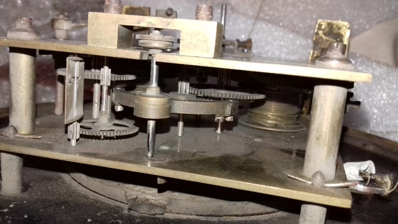

По механике какие будут соображения???

eddi 747 25.09.2020 22:24
Вложений: 1
Вроде здесь виднее..
severitybrick 25.09.2020 22:58
Вложений: 1
Ну и задачки Вы тут задаете своими красивыми часами ))
С отличной обновкой Эдди.
Вроде как вторая часть текста, где написано
Tu quamcunque Deus.
Tibi fortunaverit hotam grata sume manu
Будет так.
На табличке нет NEC DULCIA, дословно это будет "самый лучший" ("лучших времен").

Oled 25.09.2020 23:41
"Безмерно почитаемому, умному, обожаемому Эфоро (?).
От епархиального синода, епископа (? - crossnensis), советников и пасторов."
severitybrick 26.09.2020 00:14
Oled, может быть "Grofsnensis II" это имя, как и "Ephoro" ?
Вроде получается.
Безмерно почитаемому, умному, обожаемому Ephoro, от епархиального Grofsnensis II, советников и пасторов.

Александр, это именно Сrossnensis (в немецкой каллиграфии парные SS всегда изображаются так - первая вытянутая, вторая обычная). У меня было предположение, что это чин, но, похоже да, это фамилия, корни которой уходят в кород Кросно (https://ru.wikipedia.org/wiki/%D0%9F...81%D0%BD%D0%BE)

Олег, тогда наверное получается именем этого Павла, а не от самого Павла, если рассуждать от самих часов и годов жизни Павла.
Видимо.
Безмерно почитаемому, умному, обожаемому Ephoro, от советников и пасторов епархиального Павла II (Сrossnensis II) ?

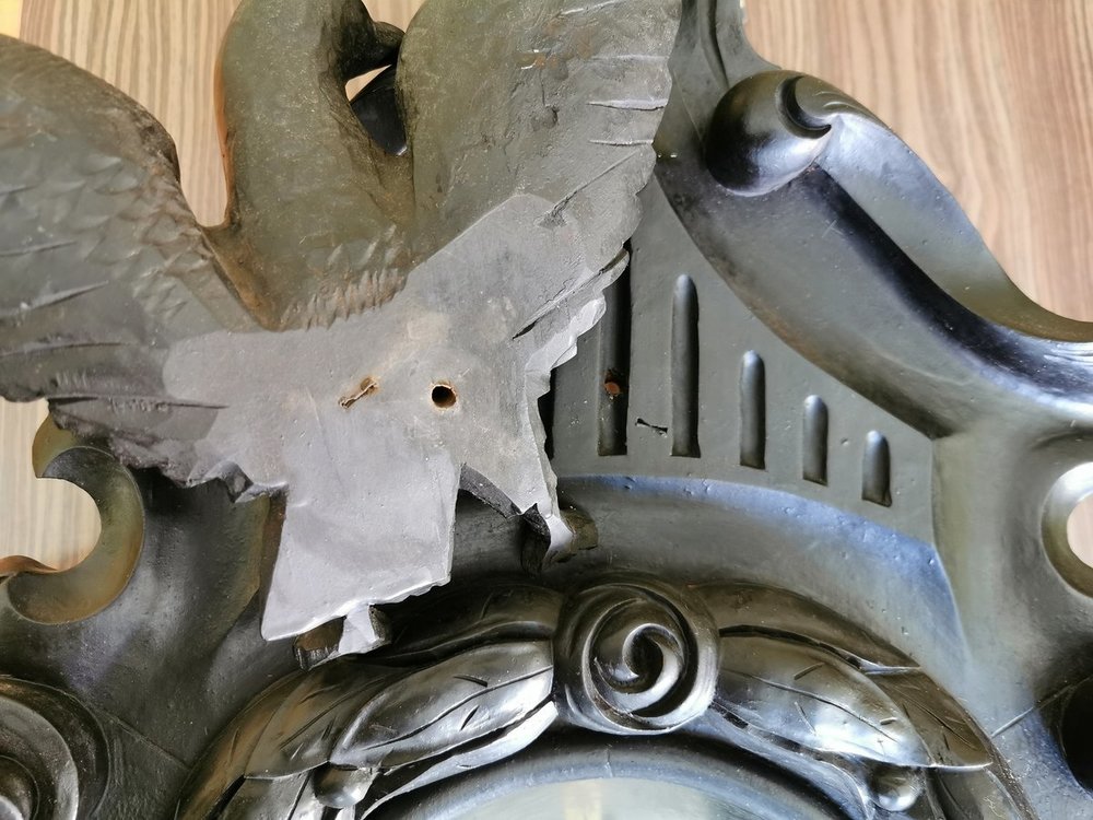

eddi 747 26.09.2020 14:02
Вложений: 1
Слово ГРОСС возможно это означает высший чин.. например Гросс Адмирал.... но это мое личное мнение которое опирается на поверхностные познания.
Еще фото продавца.

igoanatol 29.09.2020 14:27
Я тоже как- то в Европе купил эксклюзивные часы. Через пару лет подобные обнаружил у парня в Новой Зеландии. Расстроился).

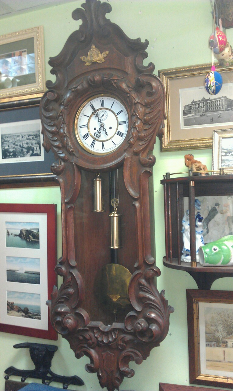

Есть вот такой корпус, кто-то из неидентифицированных фрайбуржцев ~ 1880 года.
На польском форуме эта группа механизмов проходит под названием PraBorussia.
Я эти механизмы когда-то поместила в папку Kappel_1, но сейчас полагаю, что поляки правы, т.к. первые годы своей работы фабрика Kappel была производителем часовых корпусов и только в самом конце своей деятельности стала делать механизмы.
Если присмотреться, то можно разглядеть надпись 1883
Вложение 3058481 Вложение 3058482 Вложение 3058483 Вложение 3058484 Вложение 3058485 Вложение 3058486 Вложение 3058487

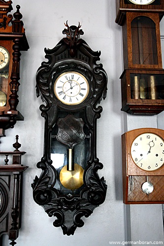

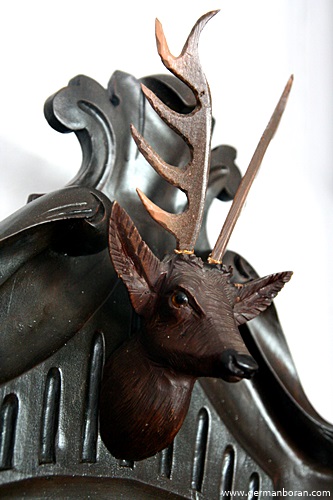

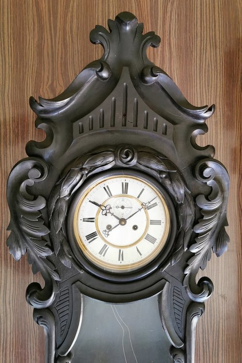

Ещё один со шлемом и птичкой. Willmann.
Вложение 3059134
Oled 30.09.2020 12:17
Сообщение от TatynaS (Сообщение 5976275)
Ещё один Endler со шлемом и птичкой. Может у кого-нибудь получится прочитать с/номер на механизме?
Вложение 3059134
Татьяна, добрый день! Браво, корпус такой же! Так в самом низу есть увеличенное фото - номер 26410.

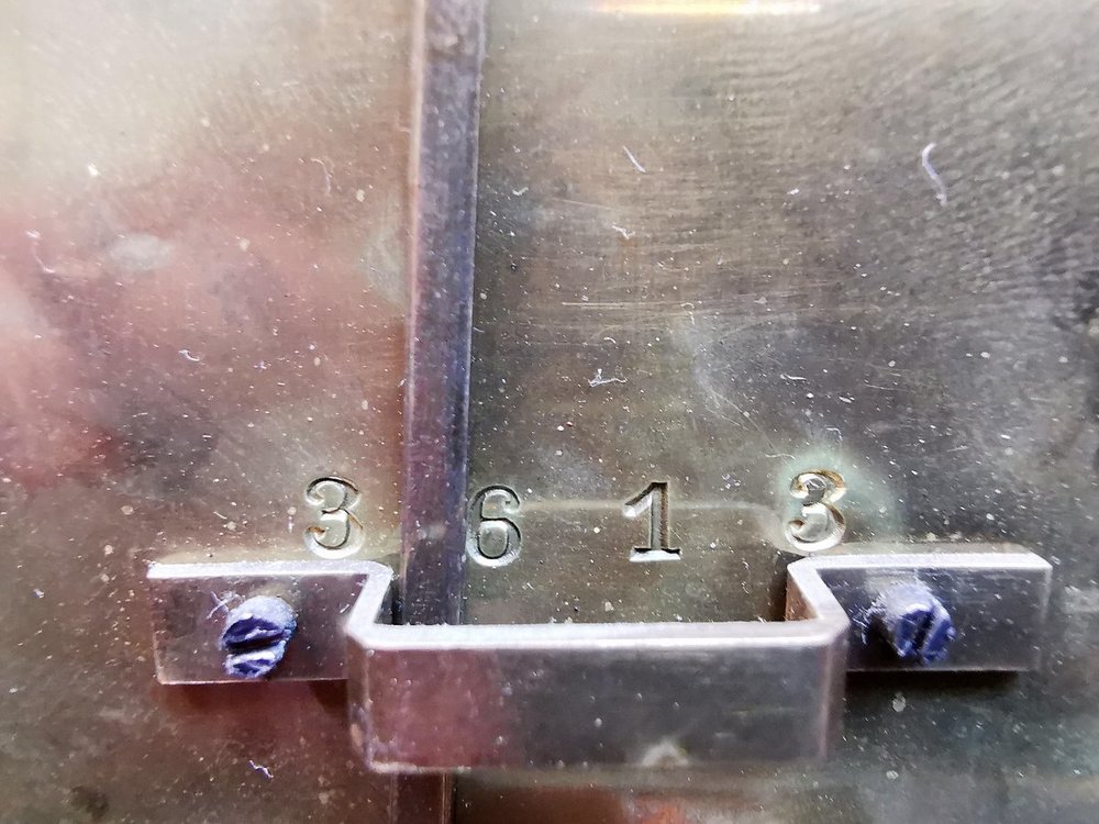

Ещё один фрайбуржец с этой моделью.
Concordia ~ 1887 года:
Вложение 3084860 Вложение 3084861 Вложение 3084862

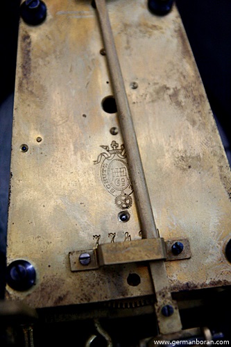

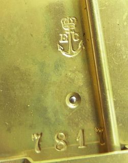

zyama 25.12.2020 03:44
Вложений: 1

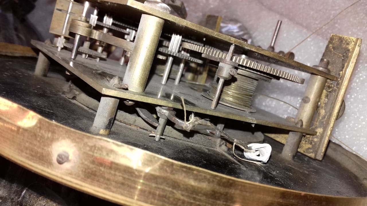

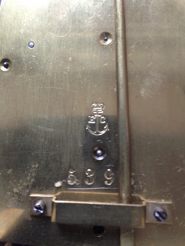

На барабане хода нашлось вот такое клеймо
Oled 25.12.2020 09:36
Сообщение от zyama (Сообщение 6066074)
Это редкое клеймо пока не распознано. Вот здесь в конце темы его обсуждают https://mb.nawcc.org/threads/two-unk...g-marks.76539/
С уважением,
Олег
TatynaS 25.12.2020 11:32
Вложений: 2
Сообщение от Oled (Сообщение 6066165)
С уважением,
Олег
Олег, добрый день!
Думаю, что его можно считать первым, но незарегистрированным клеймом компании Endler. В моей базе данных среди ранних механизмов с 5_396 по 7_817 таких клейм 9 штук.
И, наличие его внутри механизма Сергея, который на 100% принадлежит этой фирме, только подтверждает принадлежность клейма H.Endler.
Интересно, что за столько лет никто не увидел (не показал) это клеймо на "внутренностях" механизма.
Вложение 3123910 Вложение 3123911
koshky 25.12.2020 11:48
Не помню где (уж не на нашем ли форуме?) читал про судебные тяжбы GB c Эндлером по поводу этого клейма, его схожести с клеймом GB, итогом которого стал отказ Эндлера от его использования.
В итоге история помирила спорящих, объединив их потом под GB.
Oled 25.12.2020 12:16
Вложений: 1
Да, судя по всему эти буквы обозначают именно Endler Comp. (как на клейме чернильном), или, на французский манер, Cie, т.е. "компания", "объединение". Татьяна браво! Нужно обязательно написать на NAWCC и на польский форум, чтобы не потерялось.
С уважением,
Олег
koshky 25.12.2020 12:38
Вот тут Ulan писал.
https://mb.nawcc.org/threads/germani...ication.76266/
в части Genossench Germania, но я потом еще где-то читал именно про дело Endler vs Becker, надо искать.
