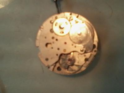

У меня был точно такой же, как у Wlad. Я тоже не смог понять, как разбирается противоударное устройство и камни колес автоподзавода.
http://s009.radikal.ru/i308/1101/f4/42906eb2748a.jpg
Пружинка на балансе, крутится, но не снимается. Пробовал даже разогнуть усики, но без сильной деформации ничего не получится.
Камни на колесах, вообще кажутся не разборными. Они реально запрессованы.
Само гнездо под камень, похоже на резьбонарезную плашку, у которой в центре сквозной камень. По идее, имея некий трехзубый инструмент, можно вытолкнуть накладной камень.

Solomon1 22.01.2018 15:49
Вложений: 1
Здравствуйте,подскажите пожалуйста как с этого Omax снять накладной камень на оси маятника,крутится пружина,но не пойму как снимается,фото не из лучших,надеюсь знатоки разберутся.
Вложение 2072296
