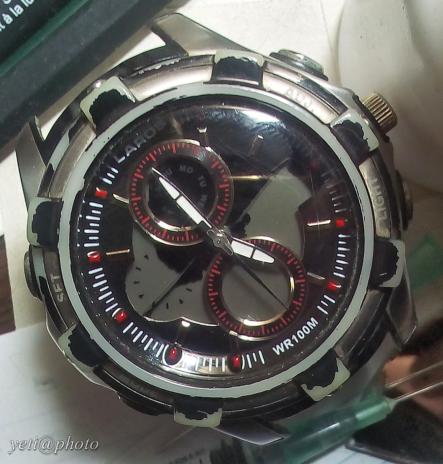

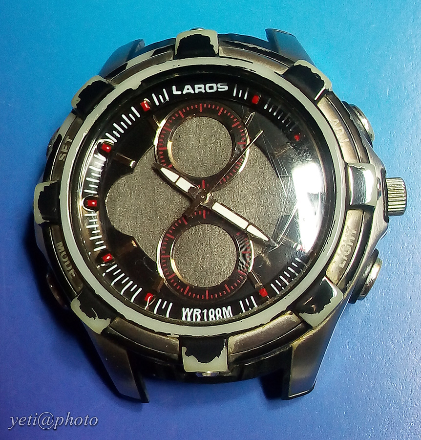

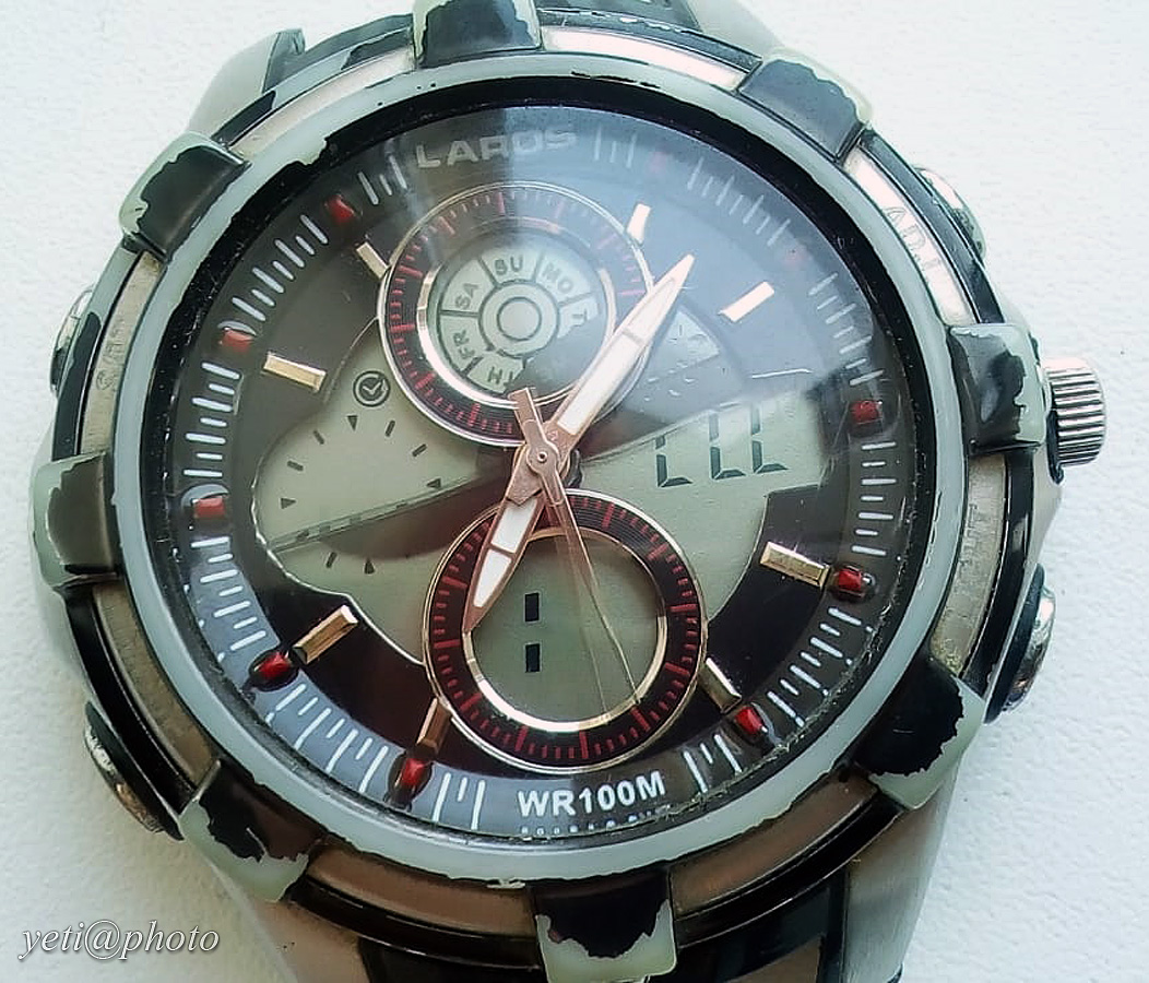

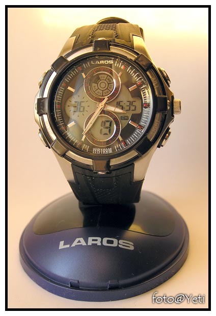

Ситуация, не такая уж и редкая, когда вместо литиевой батарейки CR2016 кто-то пробует вставить более ёмкую, но и более толстую CR2025. Но не у всех, видимо, задняя крышка на часах так плотно прилегает к механизму. И не все так тупо закручивают задние болты до упора, а потом уже переворачивают часы и смотрят на дисплей. У меня вышло именно так. Попыткой поставить более емкую и толстую батарейку я убил своих старичков Laros, получается, раздавив нежный ЖК-дисплей о циферблат изнутри.
Стрелочная кварцевая часть идет исправно. Но кому интересно носить здоровенный будильник с явно дефектным дисплеем, у которого только стрелки работают..
(уже когда фотографировал часы на фото заметил капельки конденсата около сколов дисплея - видимо, жидкость из дисплея вытекла).
Так что мораль сей басни такова: экспериментировать стоит. Но желательно максимально оценивать риски своих действий и возможные последствия.

Данный пост является прямым продолжением самого первого в теме поста о раздавленном электронном дисплее на моих Laros. Кратко напомню, что я решил "улучшить" свои часы..
Вложение 3124417
и вместо литиевой батарейки CR2016 вставил CR2025. Чем благополучно раздавил электронный дисплей часов между механизмом и аналоговым цифером.
Вложение 3124418
В треснувшем дисплее жидкие кристаллы почернели неправильными пятнами, и часы приобрели совершенно неприглядный вид, даже для использования в чисто аналоговом качестве.
Вложение 3124419
Думал я, думал... и не столько ради возвращения часов в строй, сколько ради технического эксперимента, решил подложить под цифер лист черной бумаги и сделать окна цифера однотонными.
Сразу замечу, что особо "как всегда" у меня в негативном плане не получилось. Результат вроде бы пока положительный. Но сложностей было множество.
Прежде всего, это снятие и установка стрелок с помощью обычного немелкого медицинского пинцета и совсем не часовых отверток. Потом... цифер под стрелками тоже совсем не однородный. И угадать прижатие стрелок, чтобы они не цепляли ни цифер, ни друг друга, но при этом и не отваливались - тоже было непросто. Кстати, прижимал я стрелки торцом пластикового шарикового стержня - как раз нужный диаметр.
В общем, получилось как получилось.
Вложение 3124420
Вроде бы черная бумага из набора на фоне действительно черного цифера выглядит очень серой. Хоть бери и маркером закрашивай. Но пусть хоть так будет.
Часы пока просто в тумбочке лежат - идут точно, значит, стрелки не цепляют ничего.
Носить не решаюсь, вдруг стрелки все же отвалятся при тряске на руке. Да и пока так и не понял, оправдано ли ношение таких крупных часов с только аналоговыми функциями.
Так что сообщаю о данном "косметическом" ремонте часов скорее как о таком курьезном эксперименте )))
