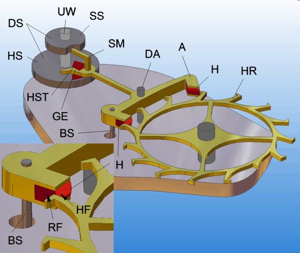

Вилка там и должна быть такая. Это так называемый "Гласхюттовский анкерный спуск".
Вложение 2934009

Да, давно были такая же мануфактура (3 крышки) Анкер с "Гласхюттовский анкерный спуск" впотай и опорные на балансе не рубины а брюлики. Клейма бы посмотреть. Башенка там или что?
