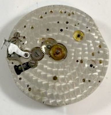

Подскажите, что за калибр стоит в этом Zenith, см. картинки?
Уже второй раз встречаю карманник Zenith с подобным механизмом - первый раз было здесь - http://forum.watch.ru/showthread.php?t=479256
Такого калибра нет в листингах мануфактурных калибров G.F.J./Zenith, но Зенит периодически использовал механизмы сторонних фирм в те стародавние времена.
В своё время обращался к спецам по Zenith на WUS - они не знают. Тогда обратился напрямую к известному коллекционеру Joël Duval, автору книги по Zenith - он тоже не знает, но предположил, что это один из калибров Moeris.
Видать, лучше обращаться к спецам более широкого профиля - может кто знает, что это за механизм?
Следует учесть, что часы трёхкрышечные, диаметр корпуса 50 мм, а толщина - всего 8 мм, т.е. они весьма тонкие, особенно учитывая наличие трёх крышек.

Добрый. Мне тоже было интересно, кто производитель механизма. На разных форумах интересовался по этому поводу. В общем, сложилось некое мнение, что это ле культр. Но это не точно и прямых подтверждений я этому не нашел. Механизм достаточно среднего уровня в исполнении, не хороший, не плохой, но симпатичный. Пользовали его все кому не лень. Немного картинок из нета
https://i.ibb.co/N2wTrf8/1.jpg https://i.ibb.co/Z2gRKQ4/2.jpg https://i.ibb.co/Z2jwGhM/3.jpg https://i.ibb.co/LCh5Zc8/4.jpg https://i.ibb.co/dDvnt7j/5.jpg https://i.ibb.co/9VTb2wm/6.jpg https://i.ibb.co/zVDvz0K/7.jpg https://i.ibb.co/W6s38rn/8.jpg https://i.ibb.co/fHV2ZWH/9.jpg https://i.ibb.co/mF7V9YF/10.jpg https://i.ibb.co/nmj2mVW/11.jpg https://i.ibb.co/YDRMSNN/12.jpg https://i.ibb.co/VjmMTD8/13.jpg https://i.ibb.co/GttY6gC/14.jpg https://i.ibb.co/WHXSRj5/15.jpg https://i.ibb.co/gwZQQyq/16.jpg https://i.ibb.co/CMWvY12/17.jpg https://i.ibb.co/CtMxxkv/18.jpg https://i.ibb.co/1mSFZcD/19.jpg https://i.ibb.co/WpmYhpx/20.jpg https://i.ibb.co/Zf1wJWG/1727d.jpg
У меня он в таком исполнении
https://i.ibb.co/yRH1F7n/DSC08761.jpg
https://i.ibb.co/XkCWwCn/DSC08754.jpg

В теме по ссылке вы высказали мнение, что это может быть мозер. Зенит дествительно пользовал иногда и его механизмы
https://i.ibb.co/S5Pk8G1/DSC02427.jpg
https://i.ibb.co/zbhDvhj/DSC02429.jpg
Определенное технологическое сходство просматривается. С одной стороны. С другой стороны и мозер пользовал сторонние калибры, в том числе ле культра.

Вспомнил. Видел этот механизм в ле роях пару раз. Если найду, скину картинки.
logmaster 15.04.2020 17:25
Если механизм этого Зенита со стороны циферблата такой, как в приведенной подборке фото, то есть аналог у Union Horlogere.
Модель Rekord flach.
lexei 15.04.2020 18:16
https://german242.com/sh/s745_union.htm
Ну, что то общее есть.
logmaster 15.04.2020 21:17

Альпина со строны циферблата
Вложение 2929365

Имелось несколько независимых производителей заготовок и 'финишовок' (finissages) с похожей раскладкой.
Калибр Charles Hahn (в тусклом будущем - просто Landeron)
1905-го года точно сооветствует механизму в зенитовских часах (но открытого типа):
https://s8.hostingkartinok.com/uploa...0564a9afcb.jpg
https://s8.hostingkartinok.com/uploa...c4577b8bc3.jpg
Само собой, механизм и в открытом и в закрытом (сабжевом) Зените имеет общее происхождение.
Другие фото открытых часов Zenith, снимок механизма которых разместил выше:
https://www.catawiki.hu/l/12930621-z...m-pocket-watch
Ч/б-картинка добыта путём просмотра вручную редкой подборки ныне малоизвестной швейцарской газеты 1900-х гг, посвященной коммерции.
Там примерно два раза в месяц публиковалась пара-тройка патентов, связанных с оформлением механизмов, их раскладкой, а также корпусов - всё, связанное с дизайном, логотипами и товарными знаками; т.е. не с изобретениями и механикой.
Систематизированной электронной базы этой отдельной ветви патентов на оформление раскладок калибров в природе не встречал.
В связи с данным калибром (или вернее - серией родственных калибров, поскольку некоторые образцы, прикрепленные ув. lexei, разделяет с Зенитом ~10-15 лет; например, Bulova thin-hi) стоит добавить примечания:
1. Встречаются экземпляры 1920-1930-х гг похожего калибра с надписью "Exact time watch company A. Lecoultre" для американского рынка в корпусах Wittnauer.
Это другой Лекультр, торговец, а не производитель механизмов; один из множества Лекультров, несвязанных со знаменитой фирмой Лекультр из Ле Сентье.
2. Тоже видел ранее рекламу марки Elegancia из поста ув. Hundertwasser с изображением калибра.
Это вполне обычное использование часовыми коммерсантами несвоих калибров в печатной рекламе и объявлениях.
Для примера, в той же газете ('Швейцарской часовой федерации') часто можно встретить популярный тонкий калибр Louis-Elysee Piguet под различными чужими именами.
У владельца марки Elegancia (Sagne-Geiser) - сомнительная репутация. Например, швейцарский суд привлекал его к ответственности и последующему штрафу за продажу часов под маркой Longins (именно без 'E') и т.о. введение в заблуждение покупателей.
3. В 1900-x гг фирма Union Horlogere, упомянутая ув. logmaster, помимо нескольких калибров своих участников (UH на тот момент - пока ещё скорее объединение часовых и околочасовых производителей, чем один единый), одновременно использовала чужие - как заготовки, так и готовые механизмы.
4. Подциферблатья+элементы завода Буловы и некоторых других калибров из подборки выше имеют заметные отличия между собой.
5. Патенты на дизайн действовали 5 лет (хотя по их истечении действие патента могло быть продлено).

На форуме NAWCC были фото механизма от Charles Hahn.
Вот ссылка https://mb.nawcc.org/threads/full-hu...depose.166436/
Со стороны циферблата, конструктивно, у всех упомянутых часов все очень похоже.
Вложение 2931340
