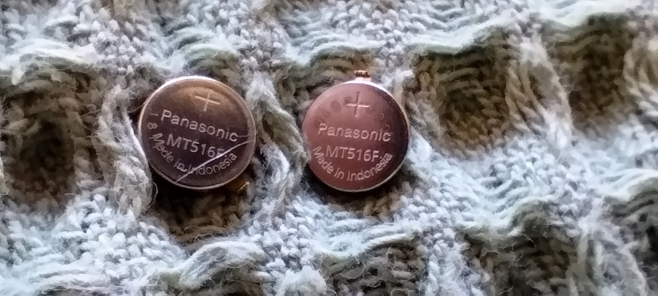

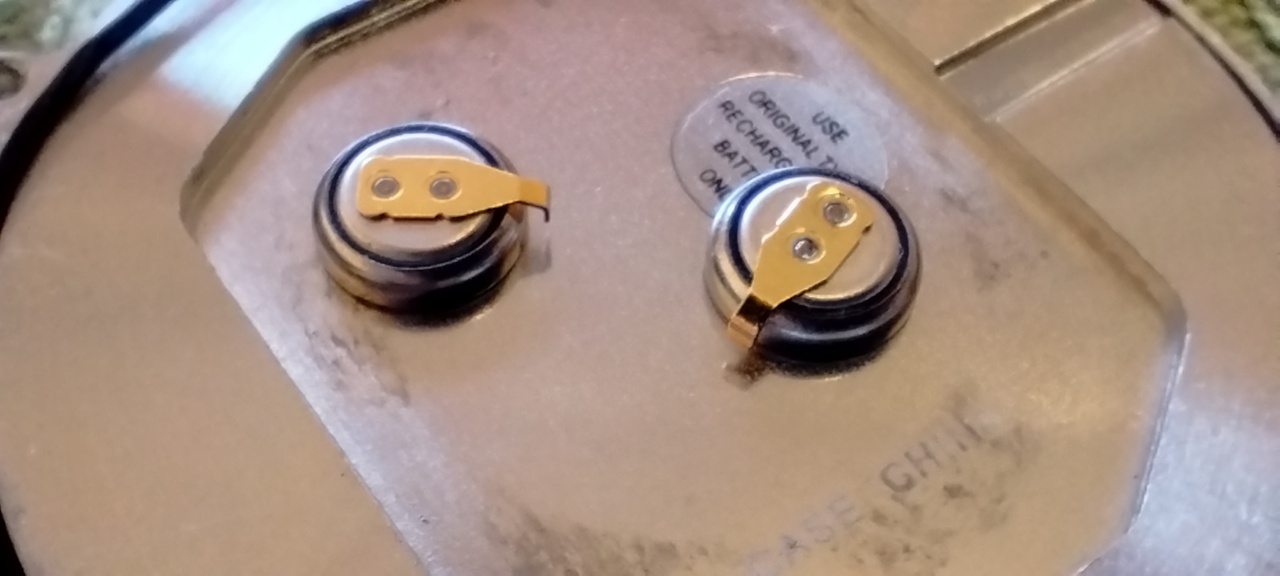

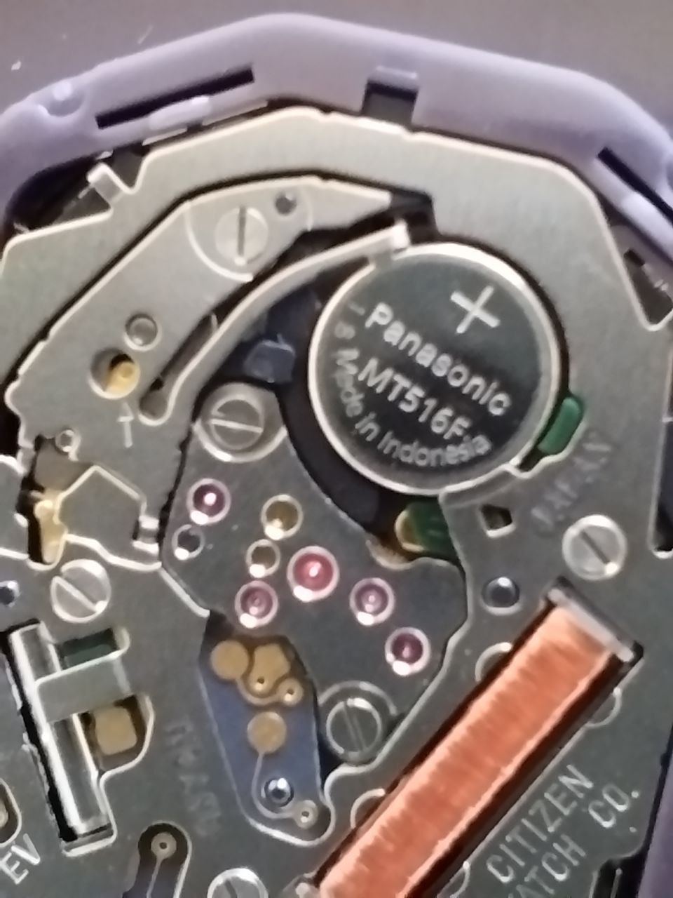

заказал аккум на Озоне
у меня такой стоит
Вложение 3948768
Вложение 3948769

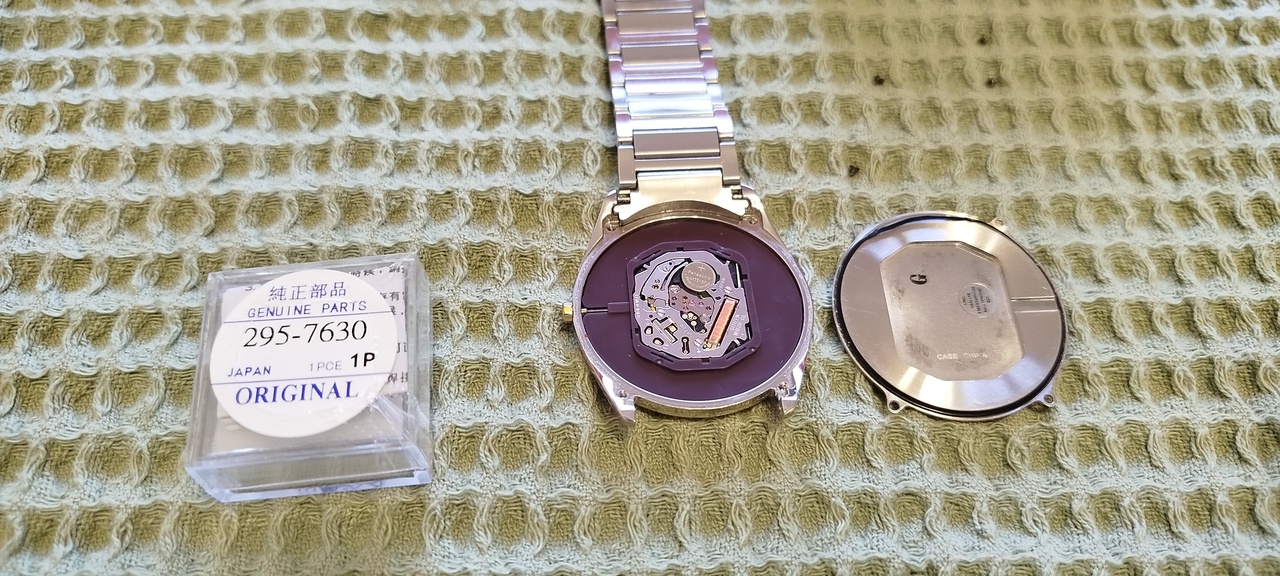

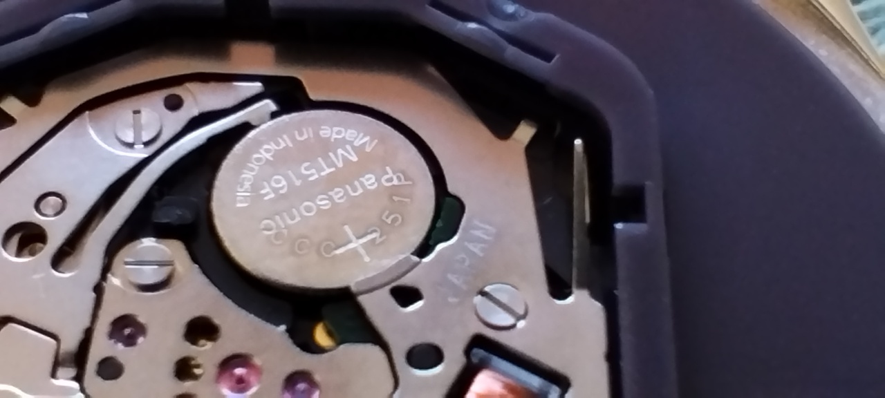

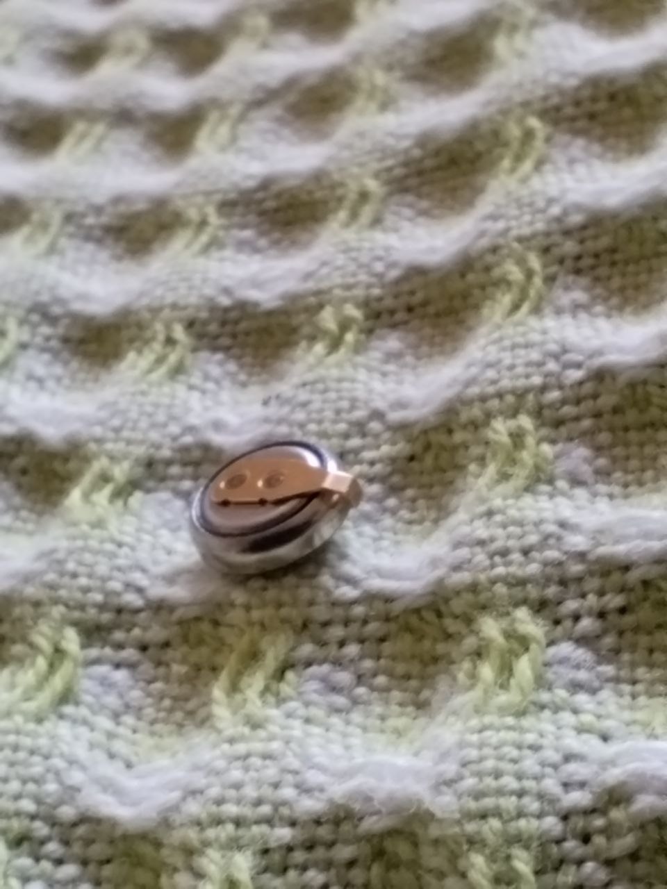

HooliganSpb 07.05.2026 19:20
Вложений: 4
Пришёл аккум, цена 887р, напряжение 1,5В, у старого из часов было 1,2В.
Замена заняла 10 минут, часы пошли от нового, заряжу до полного фонарем.
Вложение 3957358
Вложение 3957359
Вложение 3957360
Вложение 3957361
С царапиной старый, пометил чтоб не перепутать)
