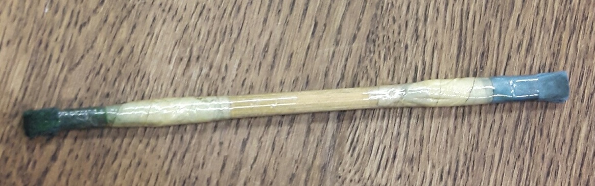

Gintas 03.12.2019 16:37
Вложений: 1
Сообщение от ziv333 (Сообщение 5616103)
...стекло надо вынимать и снимать слой, при этом не перегрев...
Если там и в самом деле:
Сообщение от anto73 (Сообщение 5613236)
...царапины, видимо не очень глубокие, пальцем не ощущаются, ноготь не цепляется за них...
Я уверен, что при наличии подходящего инструмента их можно если не убрать полностью, то хоть зашлифовать так, что станут практически незаметными. У пальца слишком большая площадь, лучше прикрепить кусочек материала к палочке. И еще: тереть надо не поперек, а вдоль царапины.
При помощи вот такого "инструмента", в свое время удалось загладить противную царапину на стекле МАКО...но тер очень очень долго :mad:
Вложение 2796486
