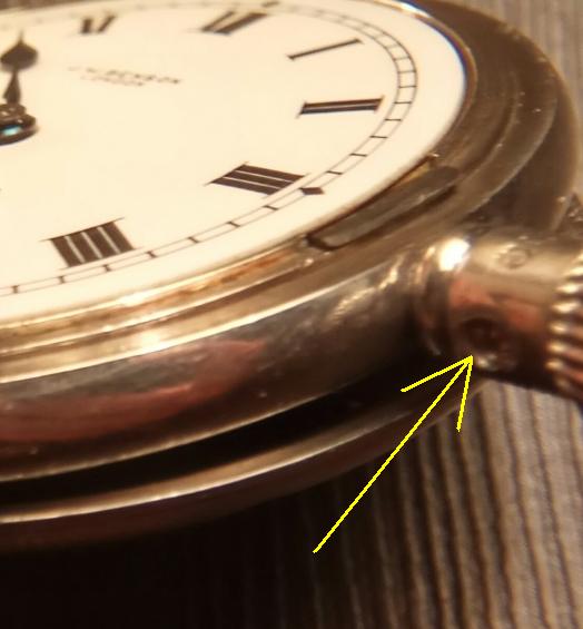

Получил часы сразу хотел разобрать и образовалась проблема как вынуть вал заводной головки поскольку на шейке где я думал болт оказалось еще одно клеймо просто забитое грязью. Я бы отдал часовщику но не доверю поскольку уверен что с такими часами они дела не имели.
Прошу подсказать где может быть стопорный винт знающие люди!
------- ДОБАВЛЕНО ЧЕРЕЗ 17 МИН --------
снял рант со стеклом снял колечко для цепочки ни фига. под циферблатом если но циферблат не снять не сняв вала походу винты цифера по бокам.
Э народ! до меня только щас дошло! поскольку стрелки переводятся как на современных часах - вал выщелкивается на одно положение значит и фиксируется он не на шейке а где то в механизме! Была бы поддавка тогда да но здесь как в современных часах. Есть мысли?

clockclub 16.11.2019 20:52
Лучше не пробовать, это винты крепления моста. Циферблат хлопушка или нет? Если хлопушка, то вполне возможно что фиксатор отпускается под ним. Так же есть вероятность того что мех можно изъять без удаления заводного вала. Вполне возможно что вал на цанговом зажиме как у Зенитов.

clockclub 17.11.2019 16:40
Нет, циферблат простой. А вот ключ, судя по видимомой его квадратной части в механизме не крепится. Откручивайте два крепёжных винта механиза и пробуйте его извлечь. Вынимать следует той стороной где цифра 9.

А здесь сбоку не винт, случайно?

в отверстии колечка какая то втулка непонятная потому что вал не виден а с другой стороны сквозного отверстия вообще нет но как я уже писал выше стрелки переводятся как на современных часах значит фиксатор вала по любому находится в механизме а не в шейке) я Вас понял уважаемый clockclub если хватит места для поднятия меха я теоретически увижу винты крепления циферблата они походу как на молнии боковые а уж под цифером по любому фиксатор вала. уже заказал отвертки французские набор что бы самодельной не сорвать чего то) для фузеек попроще одна отвертка на все винты а тут такая фигня не прокатит) и масло тоже пришлось заказать разное) мдааа...

урааа! я снял) подразобрал теперь передохну руки трясутся и отвертки для цифера нет) по фоткам думаю понятно Вы были правы уважаемый clockclub мех вынулся сам только ума не приложу как работает механизм перевода стрелок то?!!! ведь вал со щелчком выдвигался на себя и начинались переводиться стрелки) в шейке вал держит резьбовая втулка со стороны головки вывинчивается но там крест хз чем ее вывернуть) туда моликоты набью что бы даже воздух не проникал. Но потом когда вывинчу) цифер как на молнии два винта по бокам малюсенькие. Детали буду мыть в спирте медицинском.
