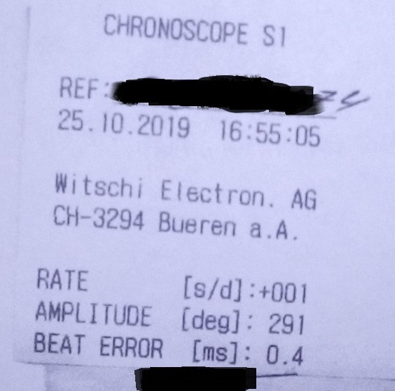

Kapx 04.11.2019 14:48
Вложений: 1
Здравствуйте. Возможно я не в тему, но нужен совет "не заинтересованных лиц". Получил часы из ремонта с распечаткой диагностики и очень смущает последний пункт «beat error», мастер сказал, что всё в норме. Может вернуть для исправления, пока на гарантии? Механизм ETA 2836-2
Вложение 2758620
ik7750 04.11.2019 17:08
Смотря какую задачу решаете. Если вы часы на руке носите, то не надо ничего исправлять. На работу есть гарантия ? Поносите, проверьте, как на руке.
А если вы часы денно и нощно в таймографе смотрите и вас расстраивают две полоски вместо одной, то это серьёзный удар :-)
Kapx 04.11.2019 17:35
Гарантия есть. Ход часов непонятный: на руке –0,5 сек/сут, в виндере +1 сек/сут. До ремонта было стабильно везде +2 сек/сут. Был ремонт календаря. Теперь сижу и думаю, а вдруг дальше будет хуже...
Vasija 04.11.2019 17:41
Выкачка, она же позиционная ошибка 0,4 мсек - норма. http://forum.watch.ru/showthread.php?t=162270 Амплитуда под 300, радуйтесь.
Kapx 04.11.2019 19:06
А где можно посмотреть официально достоверную информацию по нормам «beat error»? А то я смотрю у каждого свои максимально допустимые пределы, где-то 0,5, где-то 0,3 и даже 0,2 мсек. Где-то читал, что большой интервал "выкачки" может влиять на ход часов при резкой смене t°C, либо при сильной встряске механизма, хотя часы позиционируются как "противоударные с защитной системой SpringLOCK® и Amortiser®". Я уже совсем в растерянности, осталась последняя надежда на местных знатоков.
Vasija 06.11.2019 22:56
Сообщение от Kapx (Сообщение 5577234)
А чего теряться, сам параметр по себе в пределах 1 мсек, незначителен. Его показатели могут сыграть, как дополнение к низкой амплитуде, что совместно с амплитудой имеет зависимость от степени завоlки пружины и т.д. У вас все нормально по замерам.Зачем переживать?
ik7750 06.11.2019 23:01
А выкачка на запас хода не влияет случаем?
А то пишут, что от нее самозапуск зависит. Может и останов?
Kapx 07.11.2019 12:28
Сообщение от ik7750 (Сообщение 5580703)
Вот и я тоже, кстати об этом думал.
