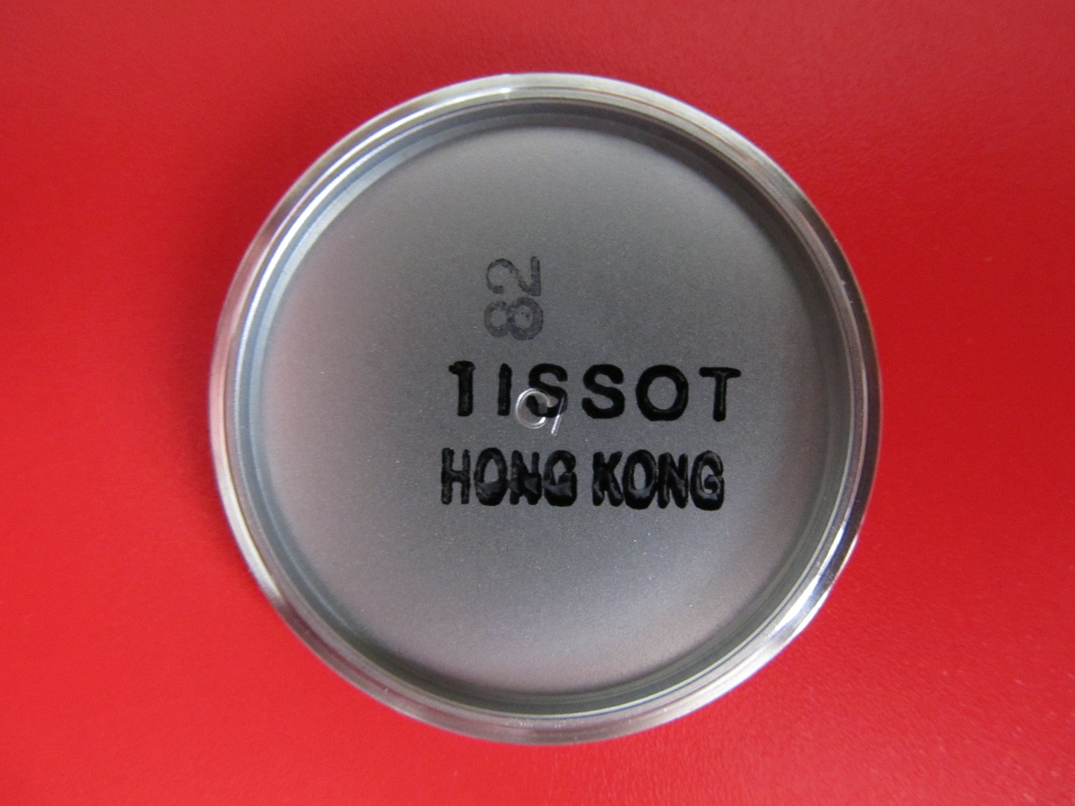

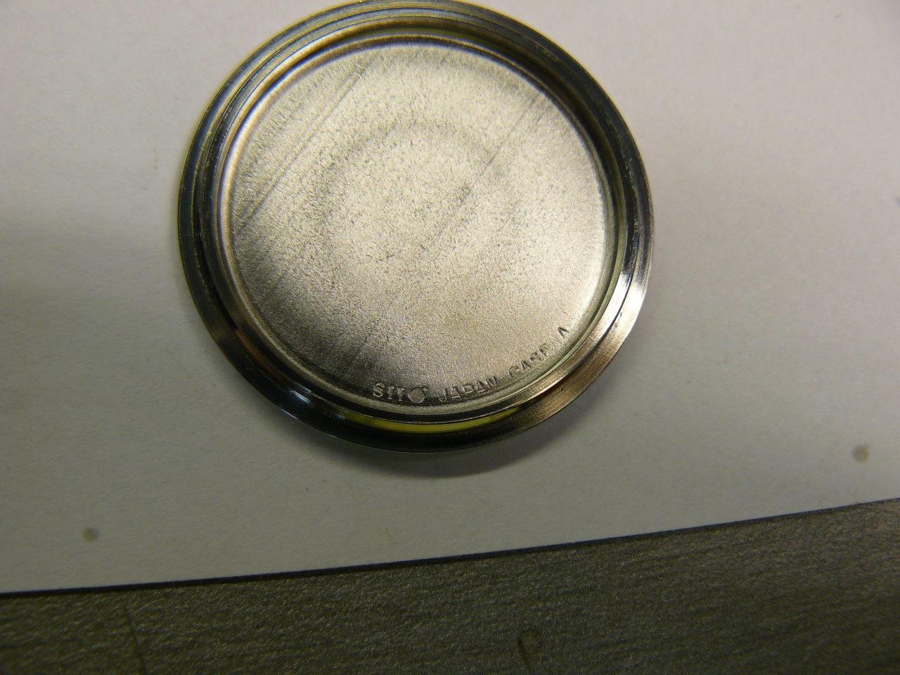

Вложений: 2
Сообщение от yri38 (Сообщение 5222508)
Про альпинистов была, тема, на крышке изнутри при вскрытии обнаружили надпись мэйд ин чина.
у меня иные данные по альпинисту:
Сообщение от Dima343 (Сообщение 2480074)
корпус Japan made
Вложение 2465014
что касается недорогих брендов входящих в свочгрупп, то там встречаются на внутренней стороне задней крышки надписи "china" и "hong kong":
Вложение 2465016
да, кстати, Викторинокс, о котором Вы упомянули в первом сообщении, тоже не без грешка. на форуме публиковалось фото задней крышки дайверских викториноксов с надписью china made.
