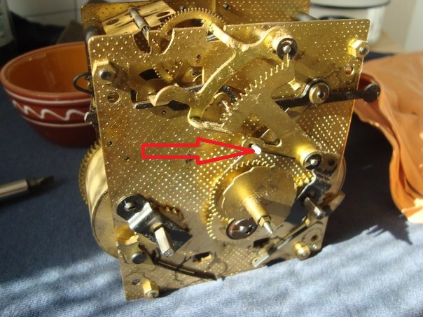

Dima343 10.05.2020 17:20
Вложений: 1
в Янтаре нужно отполировать и смазать скос на подпружиненном штифте гребенки, чтобы он без сопротивления заходил за улитку, когда бой отключен
Вложение 2949535
