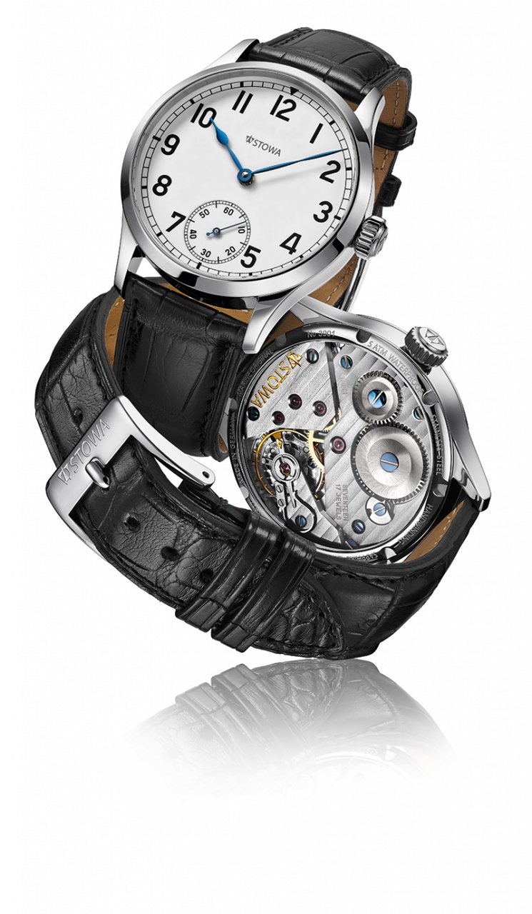

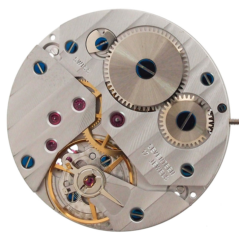

Dima343 07.01.2019 20:05
Вложений: 2
Сообщение от Trickster123 (Сообщение 5187292)
Спасибо за Ваше обсуждение и мнение, но я бы хотел услышать несколько ответов по теме вопроса.
На всякий случай продублирую еще раз вопросы из 1-го сообщения:
1) Возможна ли самостоятельная установка противоударного устройства (при наличии инструмента) на механизмы изначально без оного? Или слишком много придется переделывать?
2) Выпускали молнию с микрорегулятором типа "ласточкин хвост", но большинство в этой теме придерживаются мнения, что оно того не стоит. Так получается, что это была просто трата времени?
1)слишком много придется переделывать на платине и мосту баланса, баланс тоже должен быть от противоударных часов, там на оси специальные уступы
2) класс точности механизмов Молния не тот, чтобы микрорегулятор ставить
зачем городить на Молнию противоударное и микрогегулятор, когда есть Унитас?
Вложение 2438692
даже базовый Унитас будет точнее Молнии, и имеет инкаблок
а вариантов декора бывает много
вот например Штова, с винтовым балансом и микрорегулятором
Вложение 2438694
