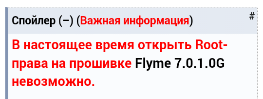

zhanato 06.01.2019 08:56
Что-то никак root права на андроид 7.0, Flyme своей Meizu 6 pro plus не могу сделать.
Может есть другие способы засинхрить телефон?
DarthSidious 06.01.2019 11:28
Сообщение от zhanato (Сообщение 5185610)
Без рут-прав либо время gsm оператора либо ручками ставить.
Что на 4pda в теме вашего телефона говорят?
west24 06.01.2019 13:16
Вложений: 1
Вложение 2437561
4pda.ru/forum/... Если верно понял, то никак там с ними.
zhanato 06.01.2019 13:20
Вот инструкция как получить руут права. Но ,видимо, что-то не так делаю...
http://mymeizuclub.ru/articles/flyme...oot-na-flyme-7
west24 06.01.2019 13:32
zhanato, Shortcut Maker'ом активно пользовался одно время, рут делал своему смарту (без её участия, АРК-файлом), только модель у меня совершенно другая, как и версия прошивки.
Shortcut Maker просто делает "быстрый" ярлык, иногда на какое-то место, что недоступно из Настроек смартфона. Если б написали на каком этапе что-то не получается и что пишет (лучше скриншотами), то можно было б идти дальше, а так - кто его знает.
