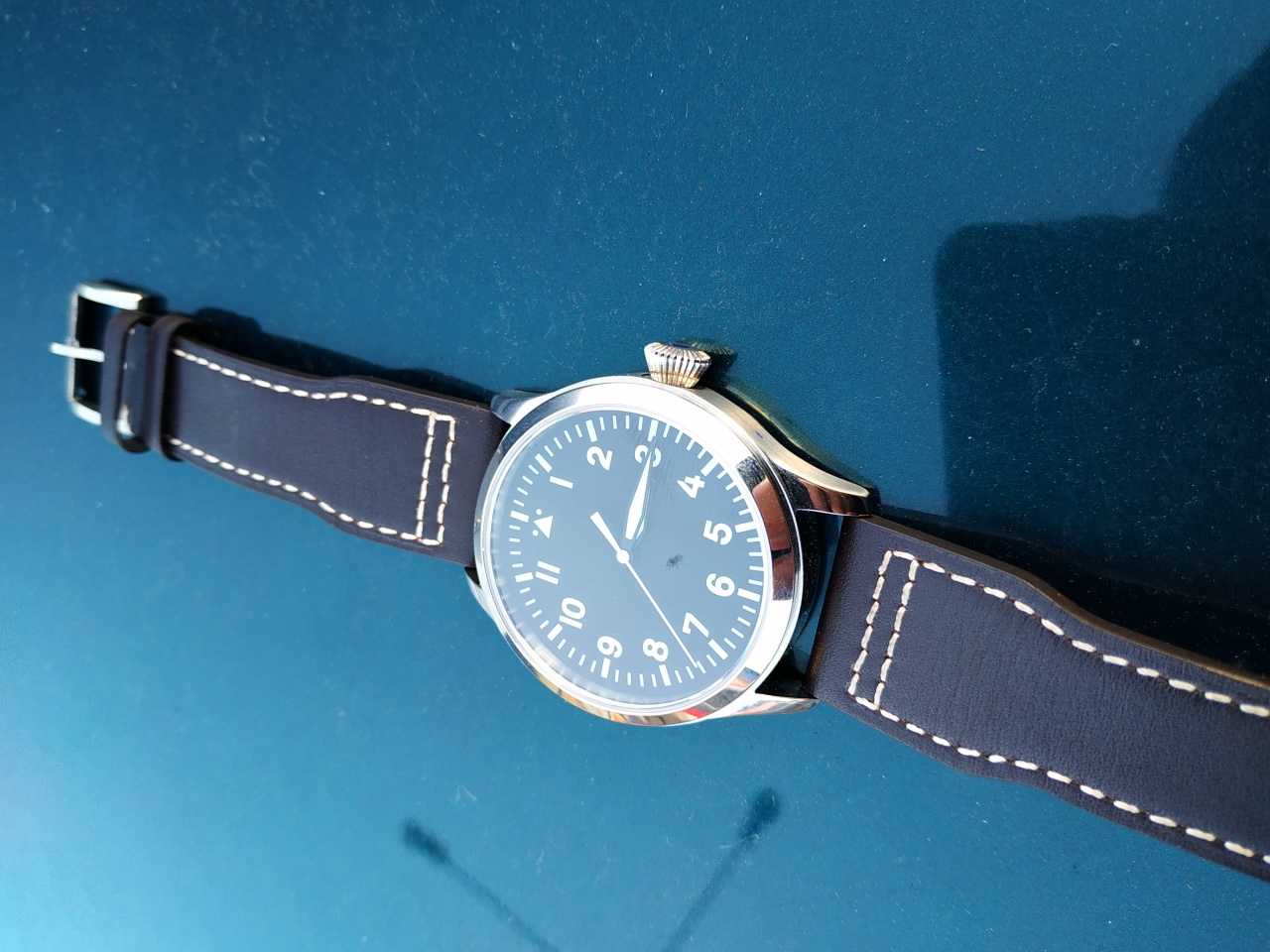

fedornagan 10.12.2018 21:10
Miyota 821А со стоп-секундой?
Вложений: 1
Вопрос, который возник в теме про китайские часы. Несколько человек (в том числе и я) купили часы одной модели на механизме Miyota 821A. Как известно, данный механизм, изначально стоп-секунды не имеет, именно такой стоит и в моих часах. Но, у некоторых, в том числе и у нашего однофорумчанина (который и прислал мне это видео https://youtu.be/BeNxaxCrI4E ) эта функция присутствует! В результате возникли вопросы - что это, доработка китайских кудесников? Изменение конструкции предприятием-изготовителем, то есть Citizen? Или просто подделка? Ну, судя по внешнему виду механизма на подделку не похоже. Хотя....
Хотелось бы услышать компетентное мнение часовщиков хорошо знакомых с данным механизмом.
Фото этого механизма.
