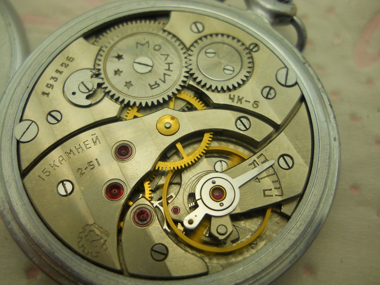

alexvasilev705 07.12.2018 00:28
Вложений: 1
Сообщение от zavarow (Сообщение 5144448)
Автор явно что-то перепутал. 3601 - УЖЕ с противоударным устройством (без секундной стрелки)
http://inhoras.com/ussrkalibr.html
Если имелся в виду 3602, то замена его целиком на 3603 весьма проста. Без переделок.
Что это за 3601? Плоский ЧК-6, что ли?
да,именно он,имеются переживания по балансу,механизм вот такой вотВложение 2410527
