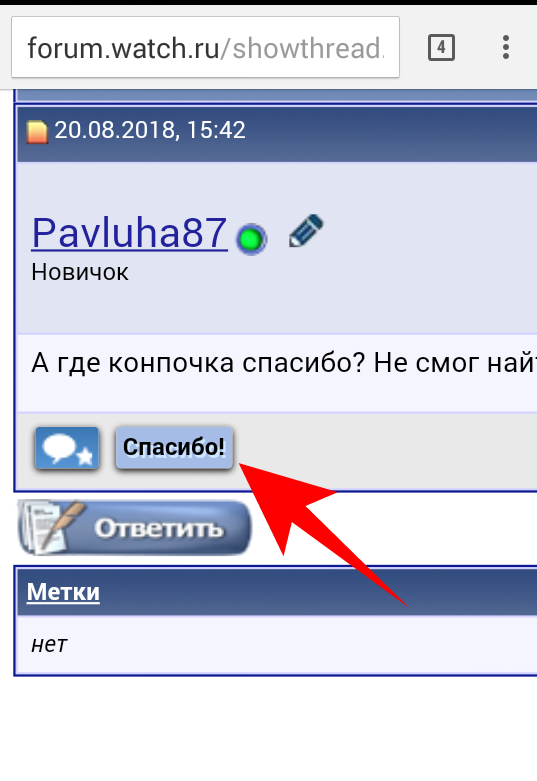

А где конпочка спасибо? Не смог найти? Не подскажите?)

Pavluha87,
Вложение 2295143
Под своими постами Вы, естественно, её не увидите, только под чужими.
