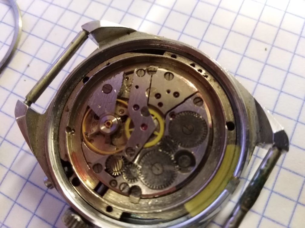

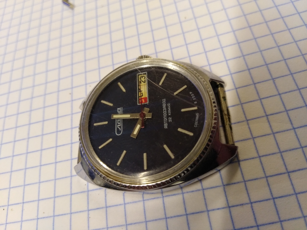

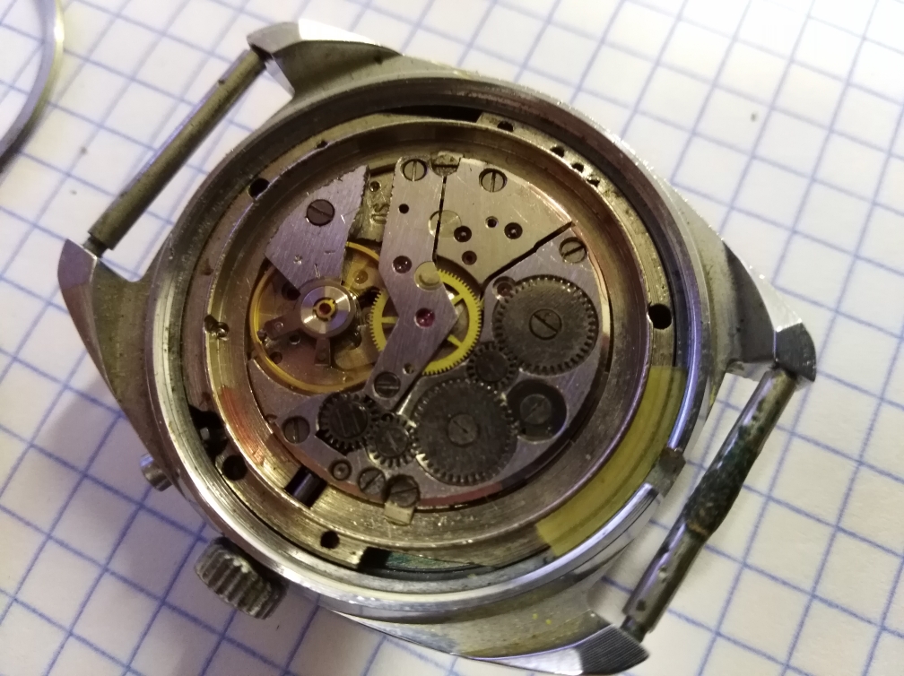

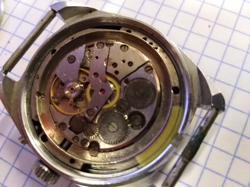

Добрый день.
Извиняюсь , если пишу не в том разделе.
От деда осталась вот такая слава.На циферблате 32 камня , но на механизме нет никаких обозначений - я так понимаю это сборная солянка?
И где лучше ее восстановить?

Да, машина не родная конечно. Вытащили 2427Н или 2427К5 из них.
Механизмы эти довольно редко встречаются.
Главное, что циферблат в отличной сохранности.
Поздравляю! Очень хороший экземпляр.

Интересно, как вы это определили?
Я вот вижу, что снят мост автоподзавода и стрелки неродные.

А мост автоподзавода реально найти на эти часы? И какой искать 2427 К5 или 2427 Н?
