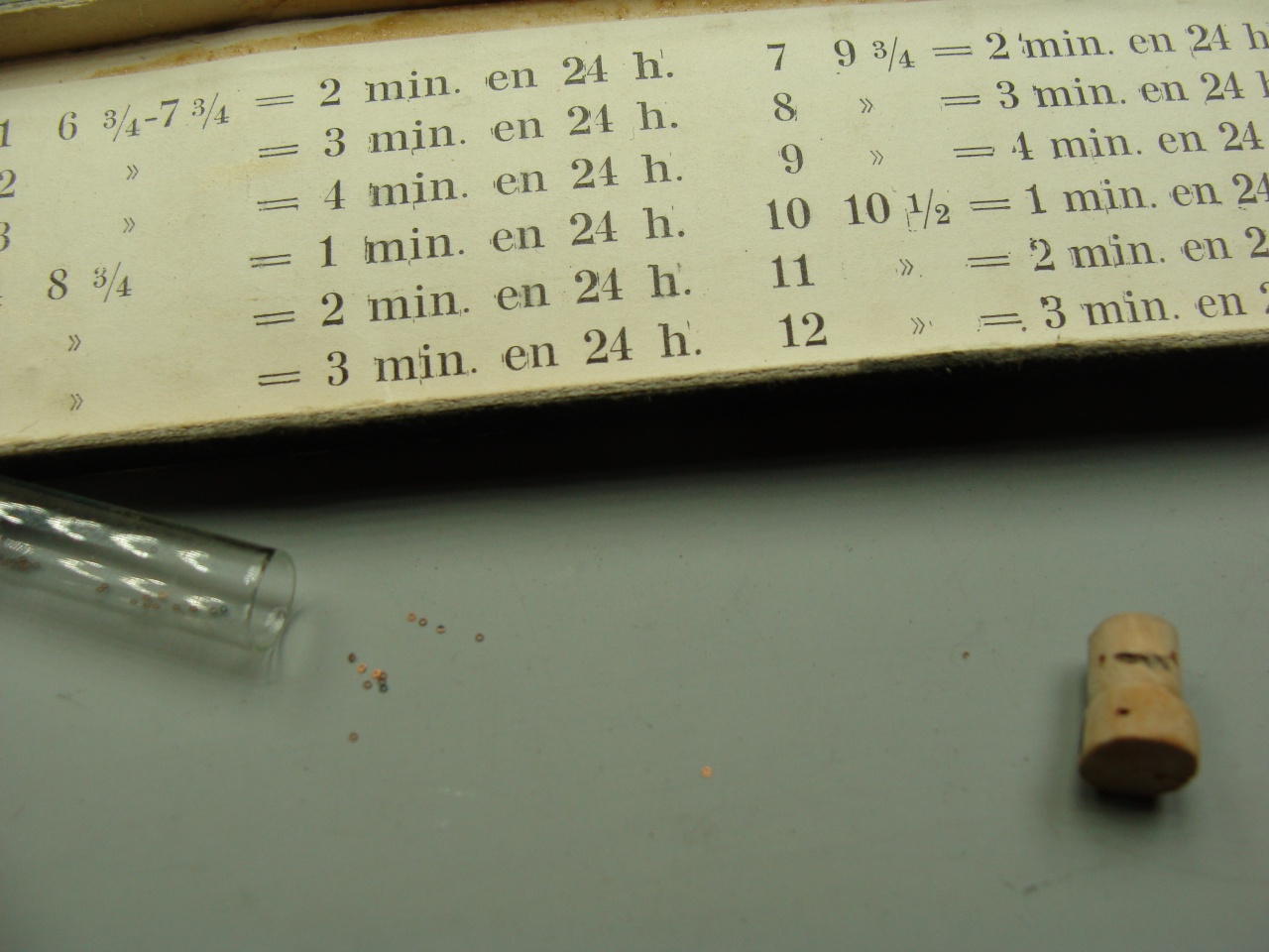

довесить обод грузиками, судя по ходу (2-4 минуты), надо вместо имеющихся двух повесить два покрупнее. но при этом надо будет обод перевешивать на перевес-машинке.

Если Использовать гарантированно две одинаковые шайбы (например фирменные), то перевеса не будет и заморачиваться не надо.

в любом учебнике всё описано. на перевес-машинке путем долгого подбора грузиков, шайб, а также выкручивания-закручивания оных добиваетесь чтобы центр тяжести обода баланса совпал с его геометрическим центром.
а бывает и недолгого..как повезет.)
nevenbekriev 26.03.2018 23:04
Здесь можно сказать так: Если баланс был хорошо уравновешен и его обод не погнут и не вращается ексцентрично, тогда после добавления два одинаковых винтов в свободные противоположные отверстия, тогда уравновешенность неизбежно сохранится. Ето будет так даже когда обод испорчен и погнут, но только если новые винты находятся на одинаковое разстояние от центра вращания и лежат на правую, которая проходит через центр.
Но все таки, ето старый баланс, еще ТС сообщает о разниц хода в разные положения. Значить не будет лишным проверить уравновешенность и если нужно, исправить. Для такой большой и тяжелой баланс ето можно сделать достаточно хорошо и без перевесмашинки, просто при помощи немагнитного пинцета.
