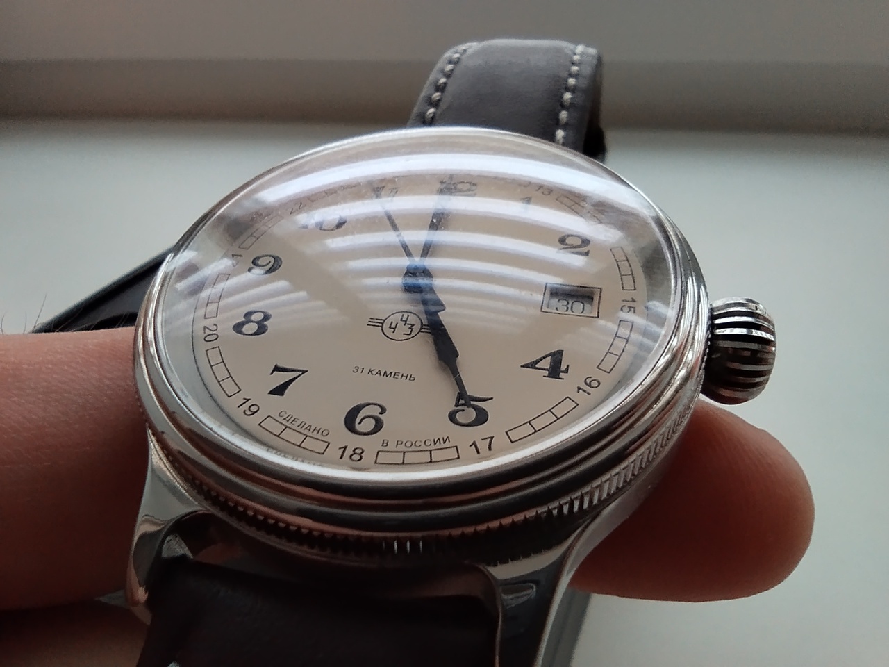

AlfaCentavra 11.01.2024 23:43
Вложений: 4
На Лепине линза, а на Дне ВМФ - купольное. Оба 1,5 мм.
OlegGarmr 12.01.2024 00:14
Сообщение от AlfaCentavra (Сообщение 6896528)
Благодарствую! Классно смотрятся!

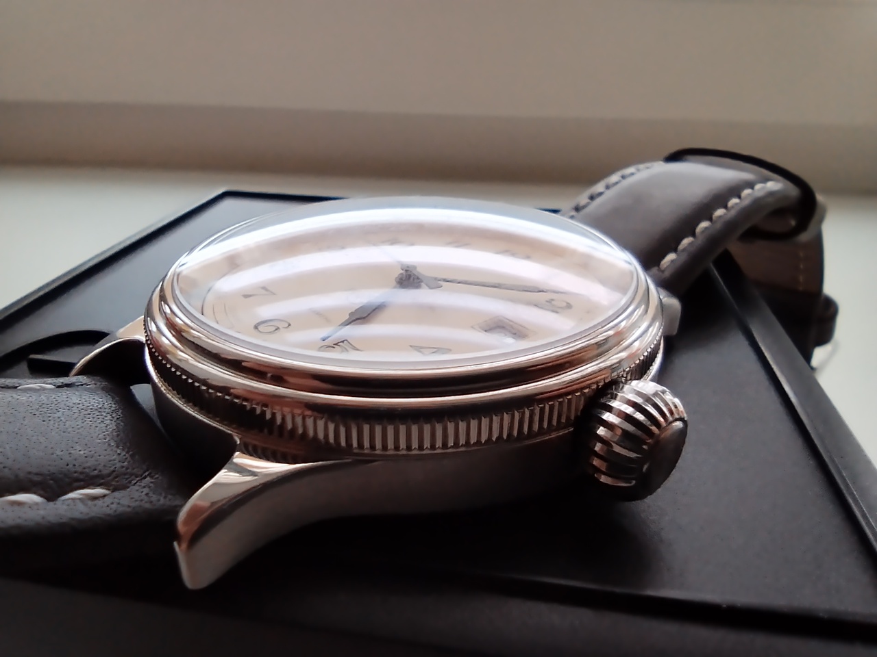

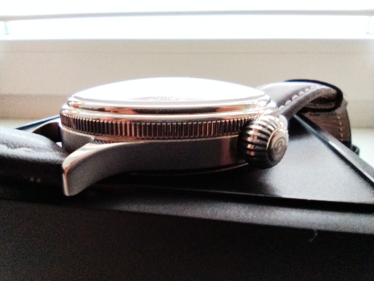

OlegGarmr 30.03.2024 17:27
Вложений: 3
Вот и на моих часах появился сапфир.
Вложение 3691241Вложение 3691242Вложение 3691243
