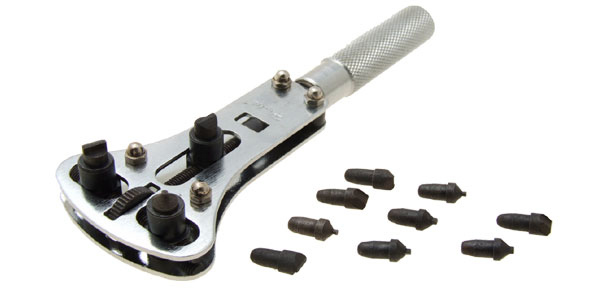

А кто нибудь пользуется самостоятельно такими вот инструментами:
Вложение 63722
Вложение 63723
Вложение 63724
И не будет ли он царапать заднюю крышку?

...я думаю наконечники должны быть сделаны со спец материала который не царапает крышку ИМХО
Insulin 27.08.2010 19:22
копейки! я огромный набор купил, в этом наборе всё, от бинта до ваты, там эта приспособа есть с различными насадками, так этот набор на Амазоне помоему около 50$ стоит.... насадки обычные, калёная сталь.
Значит и крышку отцарапает по самые так сказать не хочу... Разве нет?

Если Вы не часовой мастер и вскрывать часики приходится не часто, то проще применить штангенциркуль - дешево и сердито...

Отличная вещь! Рисок неоставляет, главное подобрать правильно наконечники, как отвертки подбираються для разных шлицов, что бы и неболталось и небольшие были. Я лично доволен.

Хороший инструмент. Если руки не из ж* и в голове не наср*, то следов не оставляет.

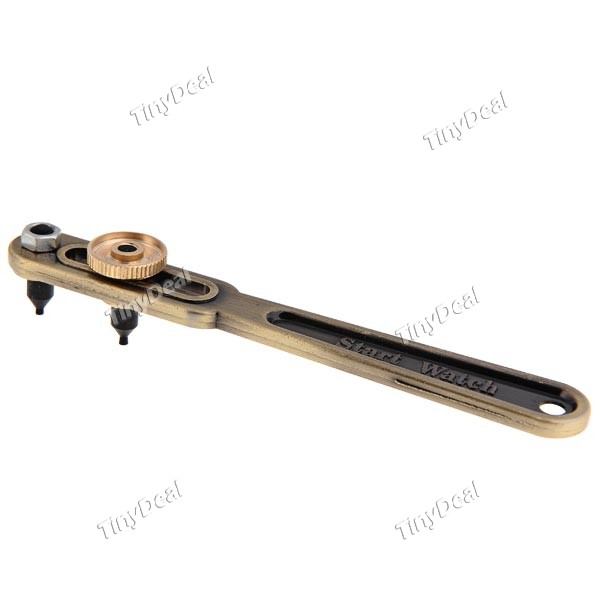

я бы советовал ключ такого типа
http://forum.watch.ru/attachment.php...1&d=1383340875
дополнительная контр-гайка полностью убирает люфт, и стабильность в руке лучше, чем у этого варианта:
Вложение 554358
у этого же, наконечники будут люфтить :
Вложение 554359

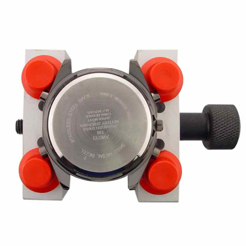

для полного контроля над ситуацией, советовал бы приобрести раздвижную подставку для корпусов, которую в случае необходимости можно зажать в тиски
Вложение 554360

1. Все что открывается (по усилию) штангенциркулем, пинцетом, ножницами, лентой и пр. удобнее и безопаснее открывать мячиком.
Если слишком сильно закручено для мячика, то нужен качественный инструмент, как правило дешевые китайские и индийские с ebay работают плохо из-за больших люфтов и некачественных сталей, могут быть и исключения, но таковых не видел пока.
2. Хорошая большая подставка с винтом для фиксирования корпуса абсолютно необходима, руками твердо корпус не удержишь без нее, мягкая материя в несколько рядов под корпус для защиты от мелких царапин необходима.
3. Все инструменты с двумя точками контакта корпуса хуже чем с тремя, во всяком случае для непрофессионалов. Убирать люфт точек контакта ими возможно удобнее, но для любителей таки надо три точки для лучшей плоскости (люфт также надо обязательно убирать винтами).
