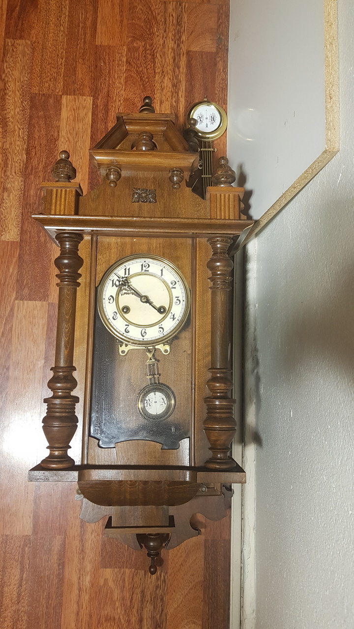

Здравствуйте знатоки и мастера часового дела! Читаю форум несколько дней, но находить интересующую информацию оказалось не очень просто, вот и решил создать свою тему, что бы получать ответы от желающих помочь. Имеются часы, по зайчику и описаниям в интернете больше всего похожи на philip haas & söhne. Состояние вполне рабочее, но потрепанные жизнью. Имеется желание привести часы в надлежащий вид. Опыта в этом деле никакого. Так как механизм живой, пока не хочу туда лезть. А вот внешний вид требует вмешательства. Вопросы следующие:
1. Чем все-таки посоветуете чистить дерево от многолетнего слоя грязи, жира и т.д.
2. Декоративные элементы часов, а так же маятник, стрелки, гирьки были окрашены "бронзой". Чем можно удалить ее?
3. Маятник вроде похож на оригинал, а вот гирьки? Могли ли быть гирьки в виде шишек? Или их прицепили от других часов?

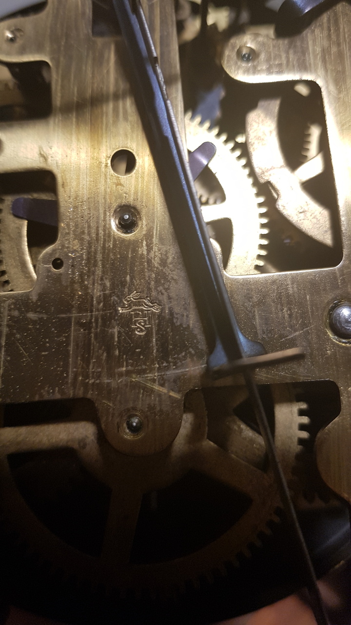

Вот еще немного фото. А что значат буквы RI на корпусе?

Попробую ответить на Ваши вопросы по порядку:
1. Моющим средством, но не очень сильным. В крайнем случае подойдёт простой мыльный раствор.
2. Ацетоном или другим нитро растворителем.
3. Могли. Это шика от немецких часов.
Вот часы очень похожие на ваши, но в каталоге они без маятника и гирь.

Я бы скорее отнес ваши часы к Шварцвальдским ходикам-больно уже механизм на них похож, характерный такой...А корпус могли и скопировать, и вообще потом подходящий поставить...
Slon_ik 07.01.2018 22:13
Так ИМХО, шварцвальдские ходики и есть они, с характерным отличительным зайцем, да еще каталожные. Шишки были скорее у кукушек со всякими лесными причендалами, а тут скорее всего гирьки классические- железо в латунной обертке.

Вот спасибо!!! Точно как у меня часы, очень интересно! Указывают дату около 1880, стоит верить?
Жаль только одно фото(( А вот шишки совсем другие

Продолжаю изучать форум и обдумываю порядок действий по приведению часов в надлежащий вид. Так как опыта и знаний нет, боюсь навредить. В связи с этим хочу разобраться на сколько следует (или необходимо) разобрать лицевую панель часов? Для понимания состояния выкладываю фото
фото 1 - стоит ли отделять от панели точеные детали и разбирать уголки что бы все вычистить? Это все собрано на клею?
На 2 и 3 фото видно "слоеный пирог". Расскажите, что это?
фото 4 - видно что утрачена часть орнамента, как это восстанавливают?
фото 5 - как демонтировать декор? Он обычно приклеен или "прибит"?
Вобщем пока цель такая - с минимальным вмешательством максимально восстановить, не навредив для дальнейшей реставрации в будущем. ))) Как то хитро получилось

1. Если нет опыта в реставрации лучше не стоит.
Хотя процесс не сложный и лучше все накладные элементы снимать.
2. Это доп. слой декора на фрезерованной поверхности. Потери не большие, можно попробовать восстановить подходящей шпаклёвкой с последующей шлифовкой и подбором цвета.
4. Поясните. Утрат не заметил.
5. Деревянные детали чаще приклеены, хотя бывают и исключения. Металлические обычно прибиты. На фото 5 хорошо видны шляпки гвоздей, они полукруглой формы, часто тоже латунные.

Привет всем! Можно ли узнать примерную дату выпуска этих часов.
Вложение 3468423 Вложение 3468424
valler 11.10.2022 06:04
Сообщение от Romiras (Сообщение 6565577)
Привет всем! Можно ли узнать примерную дату выпуска этих часов. Вложение 3468423
Вложение 3468424
Здравствуйте .Датировать Philip Haas довольно сложно.Если совсем примерно ,то 1905-1920 год.С уважением,Владимир
