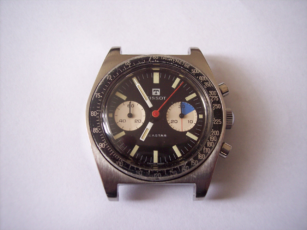

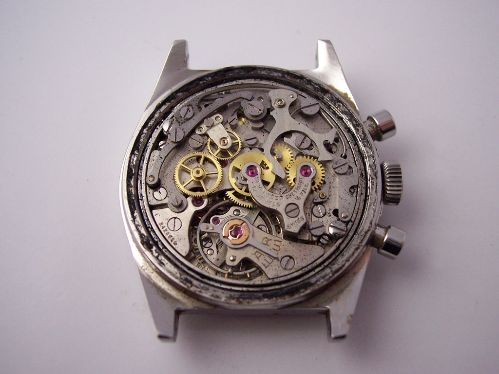

Dima343 06.01.2018 12:53
Вложений: 2
Сообщение от Hugo Braun (Сообщение 4658823)
Получается, покупая Мунвач на 1861,1863 калибрах - приобретаешь Омега с начинкой от Бреге:confused::rolleyes:
Лемания отличный надежный механизм, но в те времена она не была чем-то запредельно-элитарным
хронографы Тиссо из 70-х использовали Леманию, но и Патек тоже использовал (вылизывая базовый калибр до соответствия женевскому клейму, естественно)
Вложение 2055021Вложение 2055022
то, что Леманию приписали к Бреге, скорее маркетинговый ход, чтобы "сделать" Бреге мануфактурой
в составе Swatch Group чистая мануфактура наверное только Glashutte Original, остальное - продукт кооперации фабрик ЕТА, Lemania, Frederic Piguet
