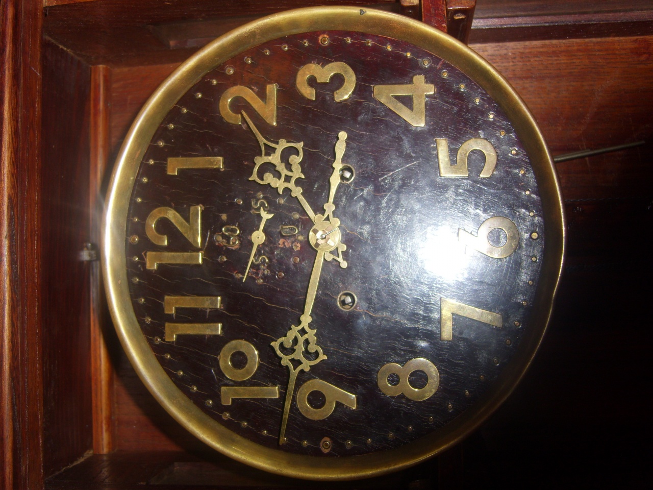

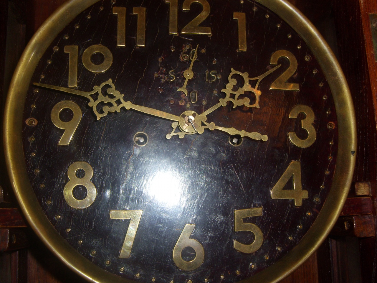

Вложений: 1
Добрый день ! Друзья, коллеги подскажите - что это за циферблат у моих жильников? Действительно редкий (нигде подобный не встречал) или или обычный эконом вариант того времени? Олег что Вы дымаете по этому поводу? эти часы были куплены мной на молотке, но ничуть не жалею, даже без боя они мне просто нравятся. С уважением Серей.
Oled 29.09.2010 09:37
Привет!
Покрупнее бы посмотреть на цифры и секундный сектор. Я, честно говоря, тоже такой раньше не встречал, но, на первый взгляд, не выглядит халтурой.
С ув,
Олег.
kep12 29.09.2010 09:58
Однозначно не халтура - все довольно основательно, и сами цифры из латуни и деления минутные и цифры на секундной шкале и стрелки - все гармонично и подходит друг к другу (позже выложу фото покрупнее). А сам циферблат из дерева, вернее шпон , но так же сделан качественно. Очень качественный корпус часов-дубовый .

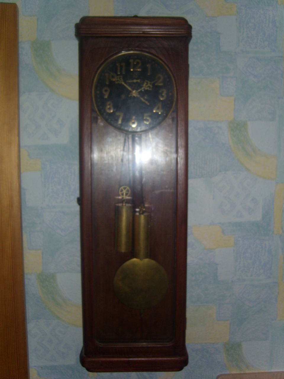

Вот фото корпуса - такой какой был изначально ( при покупке)
Oled 29.09.2010 10:09
А, все, припоминаю их на молотке ))) Фон цифера - шпон? Оригинально! :)
kep12 29.09.2010 10:26
Олег и какой "вердикт" в целом по вашему мнению о часах? действительно что-то неординарное или примитив? С уважением Сергей.
Oled 29.09.2010 10:29
Я других таких не видел. Стоят того, чтобы привести (хотя бы внешне) в порядок. Ну а там жизнь покажет )

kep12 29.09.2010 13:03
Вложений: 5
Вот фото цифера и общего вида . Гири и колеса подвеса удачно подобрал, оригинальные , т.е. старые.Вложение 69891
Вложение 69892[ATTACH][ATTACH]Вложение 69898[/ATTACH][/ATTACH]
