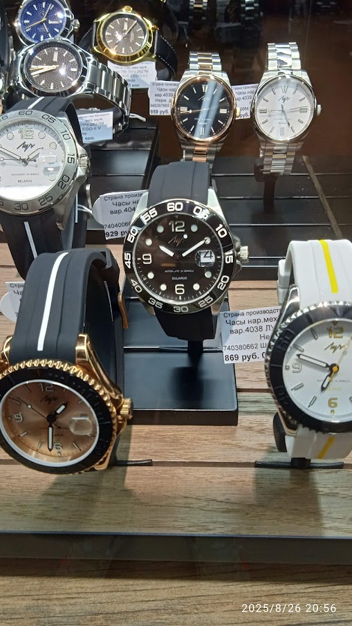

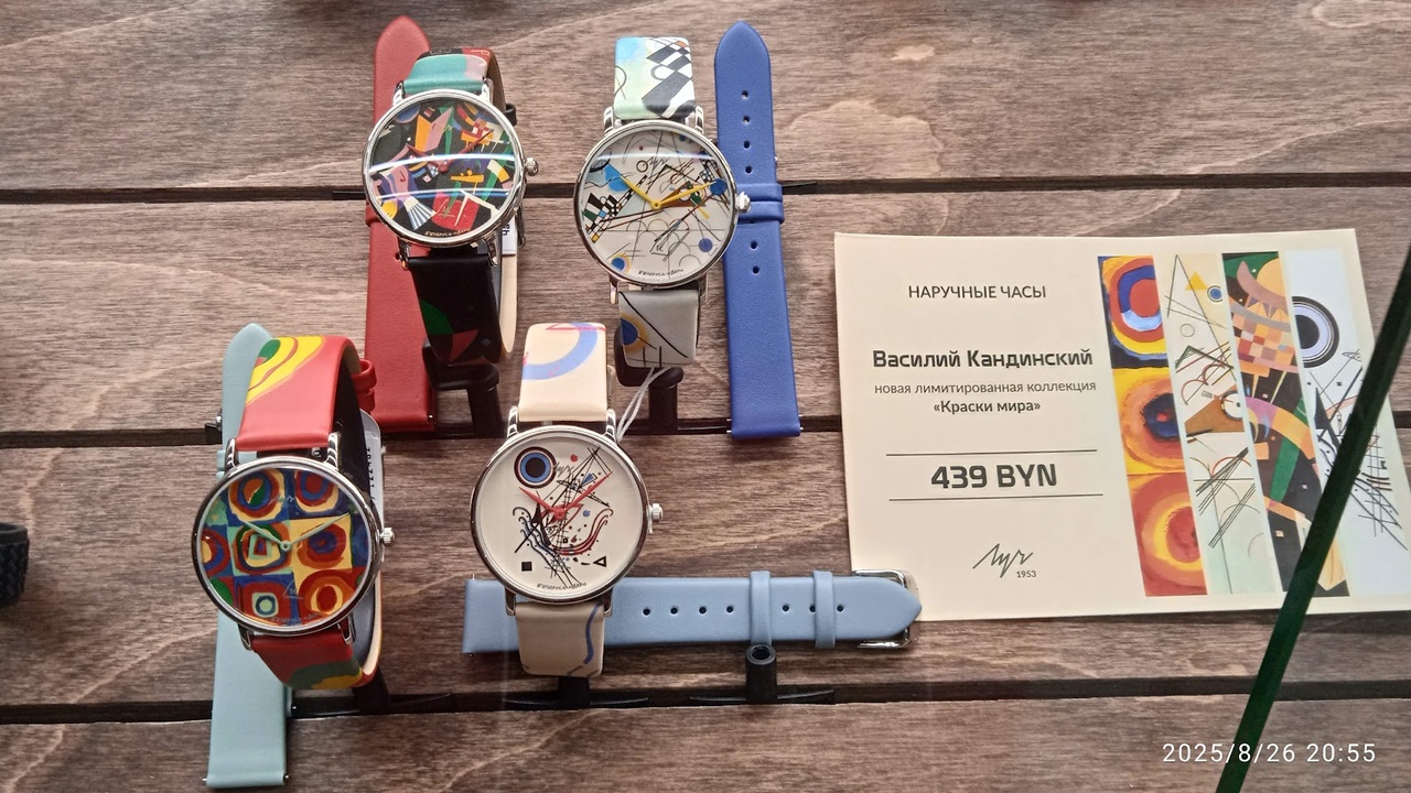

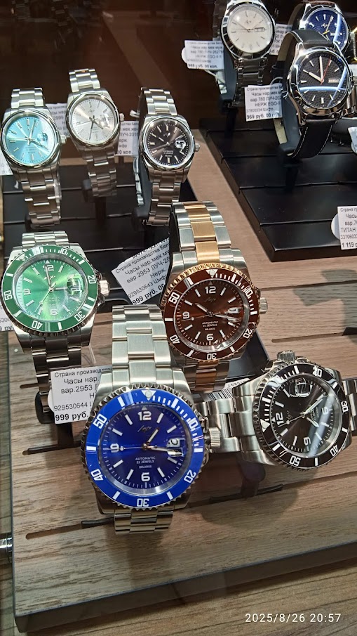

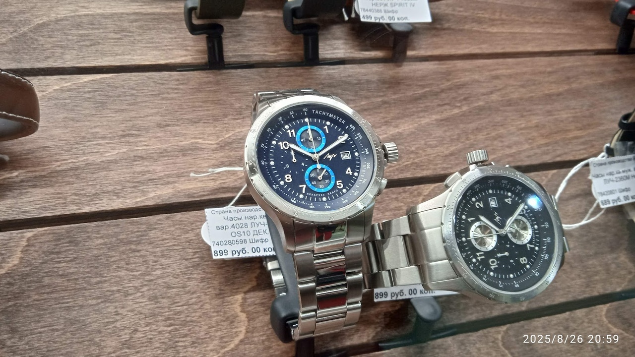

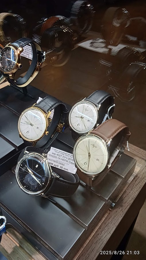

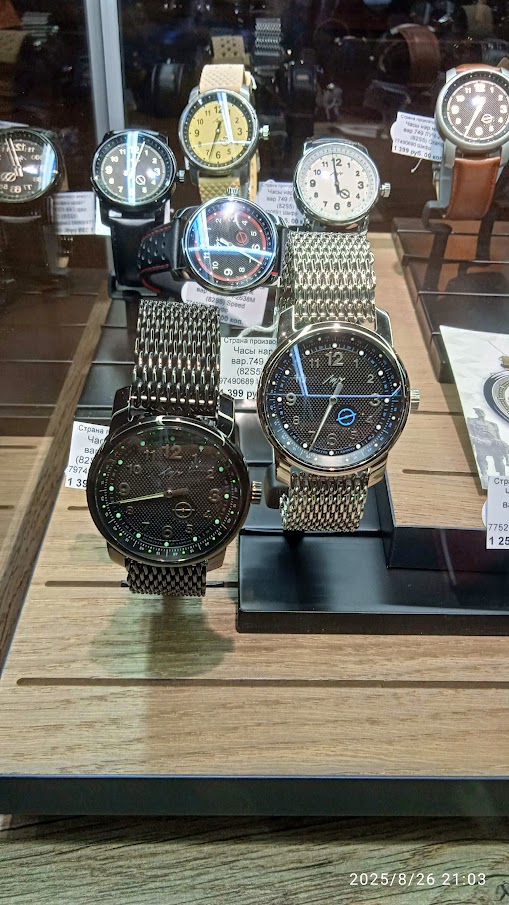

Был летом в Бресте и заглянул в часовой магазинчик, где был приятно удивлён ассортиментом и дизайном часов Луч. Некоторые были похожи на дайверские Омеги, линейка "Авангард" симпатичная, однострелочники симпатично выглядят с индикатором хода в виде логотипа автоконцерна Opel, ну и цены вполне приемлемые для россиянина.
