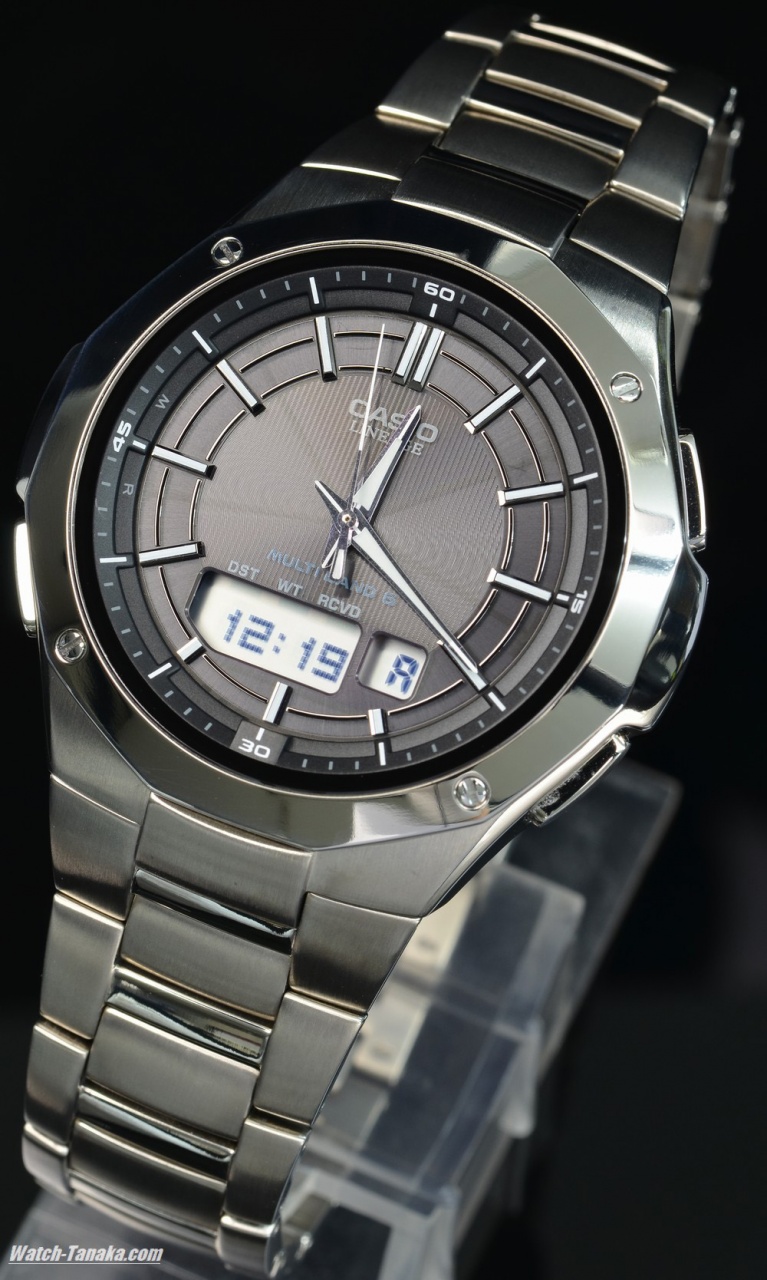

vvv1038 03.09.2018 16:31
Всем привет. Тоже нужен совет по вклейке стекла. Часы Casio LCW-M160. Стекло сапфировое. Стекло у меня не разбилось, под ним потрескался клей или скотч двусторонний черного цвета. Стекло выпало чуть надавил пальцами, остатки клея соскоблил часовой отверткой - очень эластичный и клейкий.
Вопрос у меня: на чем же держалось стекло? Есть ли черные клеи? Или это действительно был тонкий скотч?. Фото часов сейчас вставлю. В мастерской Касио сказали, что таких скотчей не знают, а клей у них прозрачный.
Вложение 2308675
Вложение 2308676
Mortiis 03.09.2018 19:01
Ссылки не работают
vvv1038 03.09.2018 21:43
Вложений: 1
Вложение 2308874
Mortiis 04.09.2018 10:38
Это не клей чёрный, это амальгама нанесена изнутри стекла.
vvv1038 04.09.2018 13:29
Это клейкое вещество было черным в своей массе. Когда соскабливал его отверткой, было хорошо видно где он еще оставался в уголках проточки под стекло именно из-за черного цвета. Амальгама, если я правильно понимаю, была бы тонким слоем только на самом стекле по периметру.
Ну очень это все было похоже на полузасохший черный герметик)
Mortiis 04.09.2018 22:01
Фото выложите, что ли)))
vvv1038 05.09.2018 07:22
Фотографировать уже нечего, соскоблил и выкинул. Вчера купил клей T7000 для тачскринов телефонов. По всем описаниям, он клеит все и застывая остается пластичным и черным. Буду пробовать им.
Mortiis 05.09.2018 08:54
В часах для приклеивания стёкол используется прозрачный УФ-клей, либо запрессовка в специальный уплотнитель.
