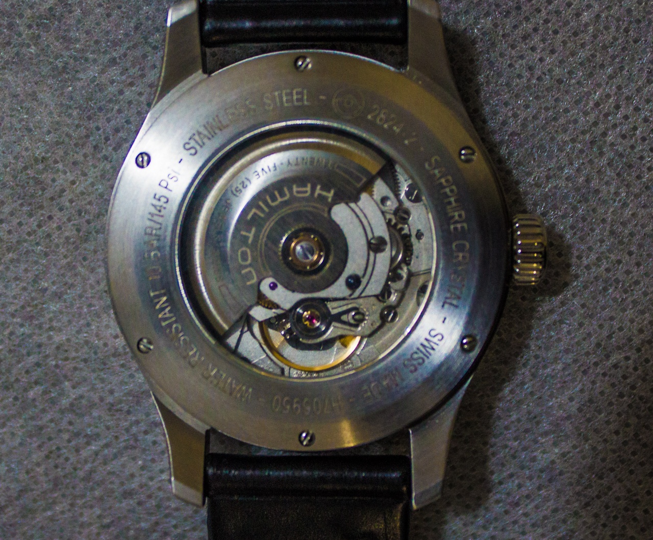

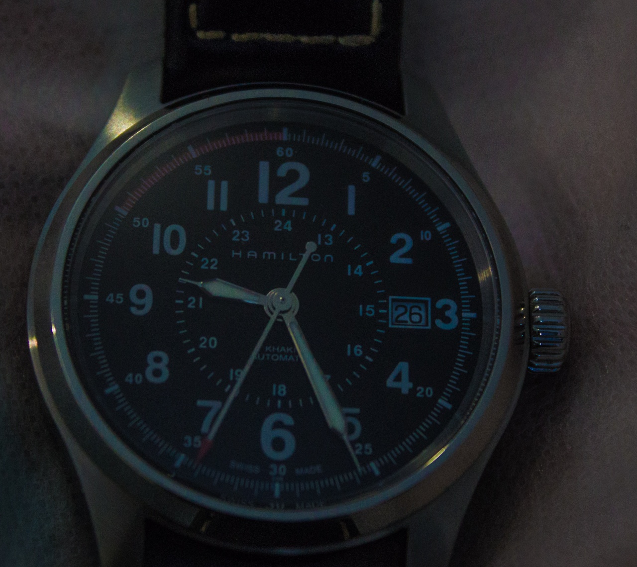

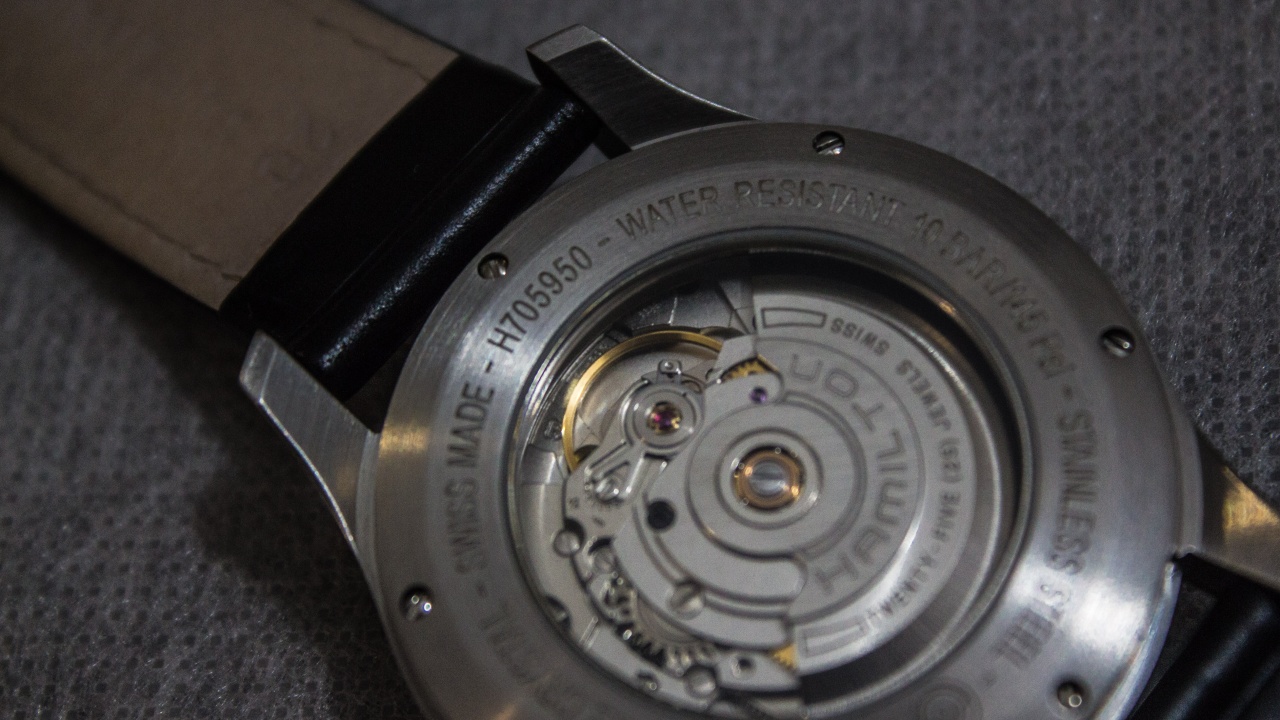

Вложений: 3
Добрый день, не могу понять... это 2824 или Н10? спасибо за ответ
Вложение 2748782
Вложение 2748783
Вложение 2748784
terry82 26.10.2019 21:47
Сообщение от levelQ (Сообщение 5565881)
2824
Он, точно)
