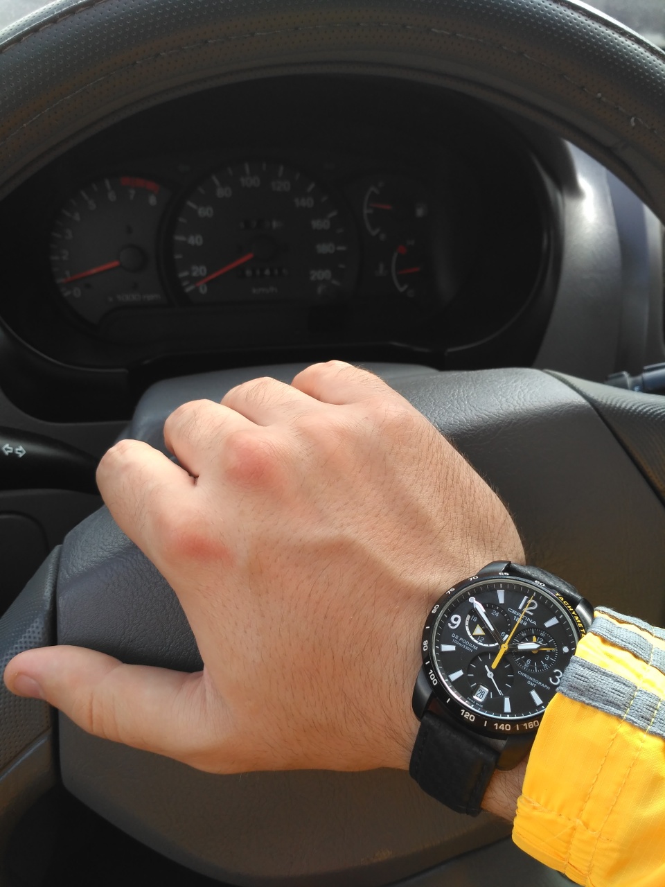

Klinck 29.08.2017 08:51
Вложений: 1
а я только хотел отчет запилить и удивился откуда информация что дело в батарейке... потом понял))
дело оказалось действительно в батарейке, не знаю почему в первый раз не пошли...
в успенский не пошел, хотя вроде мастерская большая, по-хамски общаются почему-то, хотя повода не давал. Обращался еще по гарантии по часам жак леман.
Часикам рад. Не мог бы себе позволить такие новые пока, а бу в отличном состоянии мне нравятся.
Вложение 1909326
