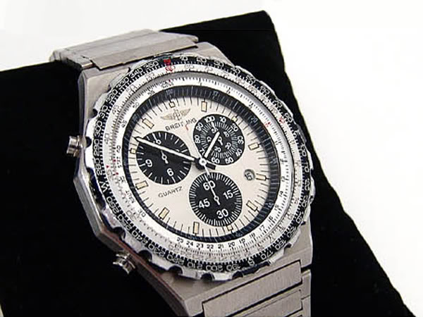

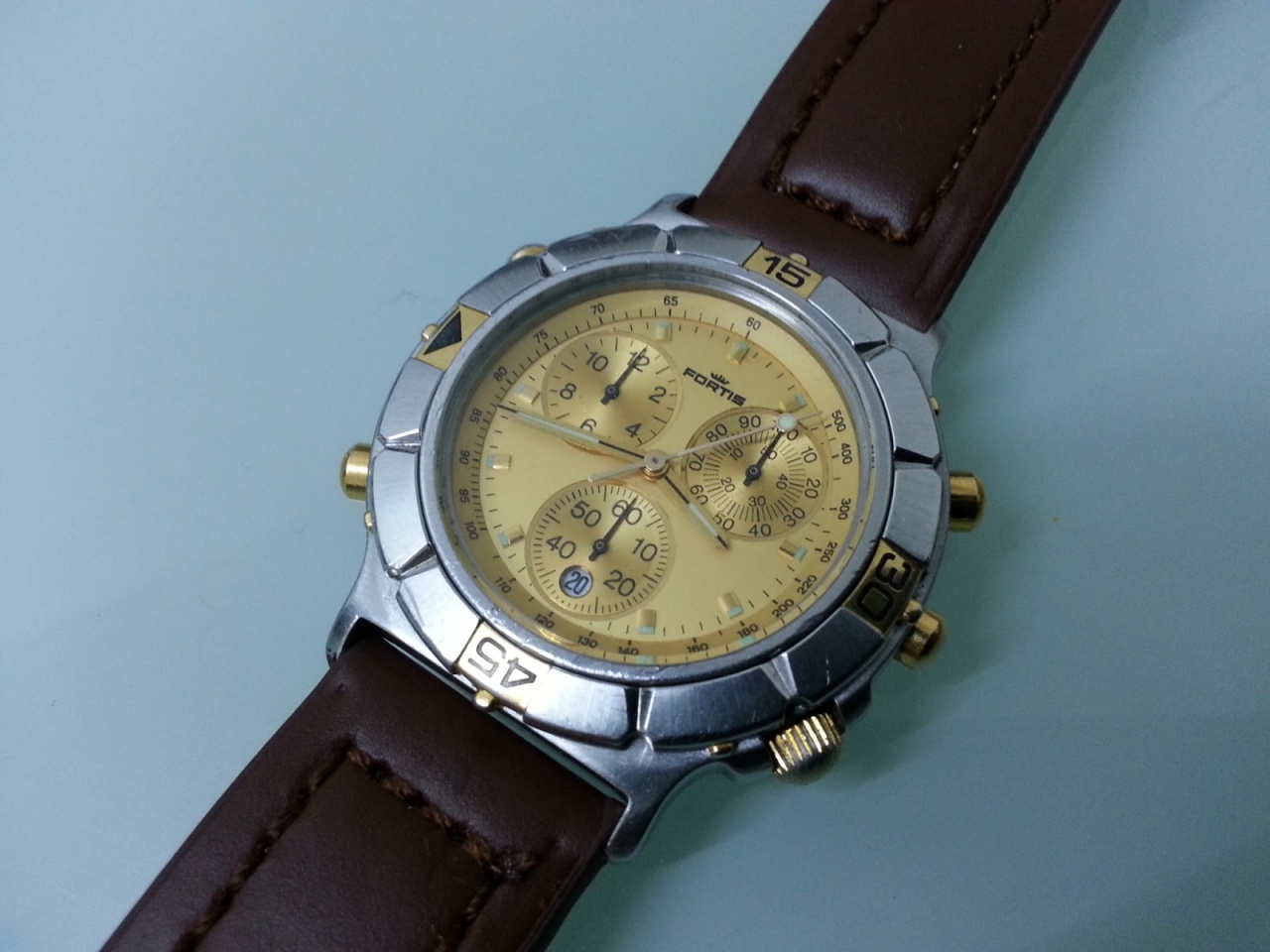

Rez 03.08.2017 01:36
Вложений: 2
Сообщение от pitbrit (Сообщение 4430017)
то что использовал миёту 3S10,точно ,Брайт кстати тоже..
Было дело.
Вложение 1883748 Вложение 1883749
