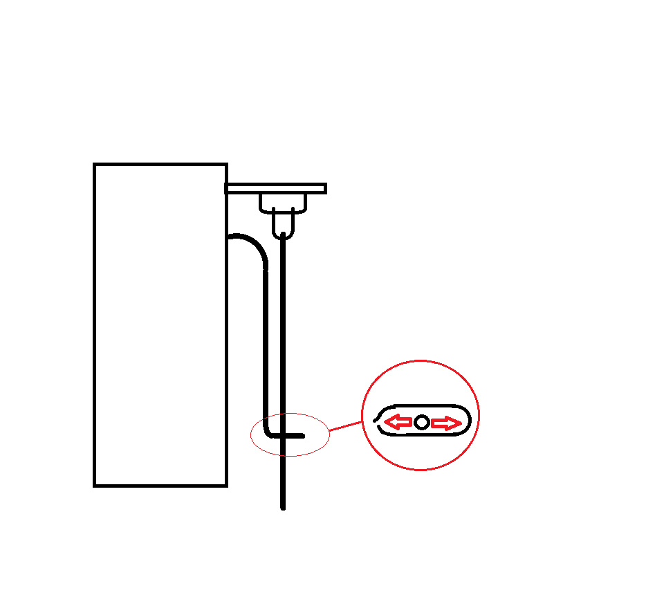

Dima343 13.07.2017 19:50
Вложений: 2
стержень маятника не давит на петлю поводка анкерной скобы?
Вложение 1863556
у вас детали проволочные, но смысл тот же
Вложение 1863575
зубья анкерного колеса и скоба смазаны?
